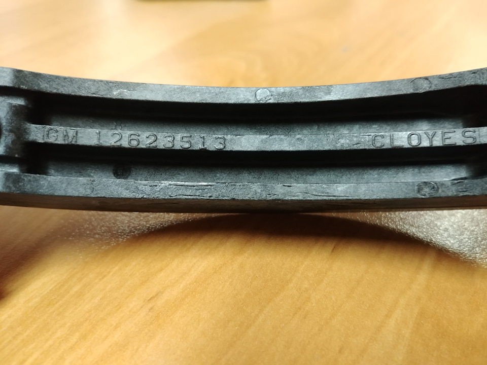

GREEN Опубликовано 23 января, 2019 Жалоба Поделиться Опубликовано 23 января, 2019 Погуглите, народ ставил - все довольны. И отзывы буржуев на том же амазоне почитайте, все 5 балов. И отзывы на кетайские ноунеймы там же почитайте - барахло левое. Заказывайте смело, на амазоне эти комплекты продает сам Cloyes. Очень серьезная афтемаркет контора в штатах.Вот картинка возможно о чем то вам скажет Впрочем давайте погуглю за вас, у меня в поисковике премиум аккаунт, вбиваю запрос, сразу что-то находит, просто волщебство какое-то. Первые же строчки:https://www.drive2.com/l/461027425623475402/https://www.drive2.ru/l/517123134483071612/https://www.drive2.ru/l/473300174412710110/Везде есть комментарии о работе комплекта через несколько лет эксплуатации. Ссылка на комментарий
Skrul Опубликовано 23 января, 2019 Жалоба Поделиться Опубликовано 23 января, 2019 (изменено) GREEN, не надо сарказма и издевок. Поиздеваться и я над вами могу.Не надо считать себя умнее других. И ставить выше...Всё то что вы привели я прочитал и не один раз. Я не спросил ничего сверх естественно. Мне просто нужен отзыв тех кто реально ставил Cloyes. Заказывать с Амазон я ничего не собираюсь. Тем более комплектом. Машину перебираю сам.Уже разобрал и теперь осталось собрать.Заказал цепи Cloyes. Но вот беда в том что сняли с заказа одну.Кроме того позвонил в хвк сервис. Сказали что Cloyes не фонтан и рекомендовали стать просто оригинал. Потому и вопрос.Ну а так же вопрос, может знает кто, где можно в России взять цепь С754. Потому как в любом интернет магазине срок поставки от 21 дня до 44... Изменено 23 января, 2019 пользователем Skrul Ссылка на комментарий
GREEN Опубликовано 23 января, 2019 Жалоба Поделиться Опубликовано 23 января, 2019 Мне просто нужен отзыв тех кто реально ставил Cloyes.Да, сорри, не подумав дал не те ссылки, там киборги с АльфаЦентавры ставили цепи. Ссылка на комментарий
Skrul Опубликовано 23 января, 2019 Жалоба Поделиться Опубликовано 23 января, 2019 (изменено) Всё сказал?Своего отзыва нет? Или сказать нечего?Или так... Только побазлать? Изменено 23 января, 2019 пользователем Skrul Ссылка на комментарий
GREEN Опубликовано 23 января, 2019 Жалоба Поделиться Опубликовано 23 января, 2019 Ну вот собственно решение и последствия.Заказывать с Амазон я ничего не собираюсь. Тем более комплектом.Но вот беда в том что сняли с заказа одну.Кроме того позвонил в хвк сервис. Сказали что Cloyes не фонтан и рекомендовали стать просто оригинал.Потому и вопрос.Ну а так же вопрос, может знает кто, где можно в России взять цепь С754. Потому как в любом интернет магазине срок поставки от 21 дня до 44...Да еще и "России", где фейк суют налево и направо.Извините если что не так написал. И искренне сочувствую проблемам. Тем более что они только начинаются... Ссылка на комментарий
