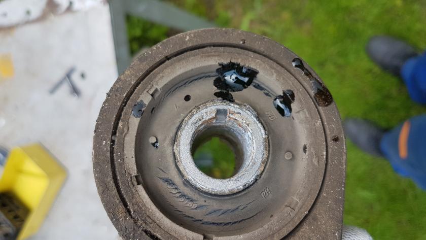

Евгений26 Опубликовано 12 июня, 2020 Жалоба Поделиться Опубликовано 12 июня, 2020 Разный вес сайлентблоков.Пробовал снять, отводя рычаг в сторону. Бился час. Плюнул.Отвернул передний сайлентблок и за 10 минут все поменял.Передние хоть и уставшие, следов надрыва не имеют.Для работы нужны экзотические ключи и головки под стать автомобилю - 15, 18, 21.Стояли опоры ЖиЭм, номер на резинке на 2 начинается.По этому артикулу люди покупали, так приходит подделка.И да, опоры гидро. Любопытство не дало покоя шаловливым ручкам и дрелью просверлил резинку. Брызнуло в лицо жидкость типа АТФ, но без запаха, которая к тому же сохнет.Вполне себе гидроопора.Пресса не было, потроха вынул по гаражной технологии.Обоймы пригодятся. Если Фенокс сдохнет, запрессую туда Точку Опоры. По внешнему виду вызывает доверие.Прочий полиуретан как то стремно выглядит. 3 Ссылка на комментарий
Олег_Иванов Опубликовано 17 июня, 2020 Жалоба Поделиться Опубликовано 17 июня, 2020 Сегодня съездил на диагностику подвески, перетряхнули все в моем присутствии на подъемнике.Задние переднего рычага MOOG по прежнему в идеале, даже намёка нет на усталость, трещинки и т.п. Тридцатку уже отходил где-то. Две зимы пережил. А вот задние нижние на цапфе опять подходят к замене, еще живые, но уже на подходе. Буду "точку опоры" туда тулить. Ссылка на комментарий

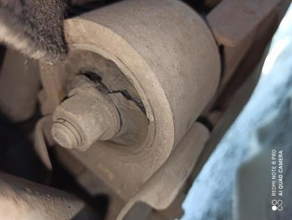

Ленин1 Опубликовано 18 июня, 2020 Жалоба Поделиться Опубликовано 18 июня, 2020 Блин сёдня глянул левый тоже сдох 45 тыс, ты только задние меняешь передние втулки в каком состоянии у тебя? И почему оригинал не взял?Проехался я на белорусских сайлентблоках по разным дорогам 200 км.Заметил, а может просто эмоции - ловит гребенку на руль и вообще, всю мелочь.Возможно, старые были расхлябанные.А возможно Фенокс просто дубовые.Но однозначно, что то не то вышло. . Ссылка на комментарий
