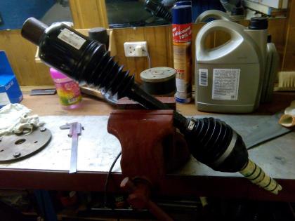

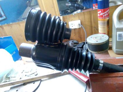

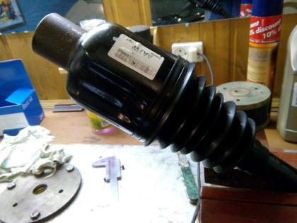

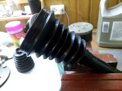

Сергей Павлович Опубликовано 11 апреля, 2016 Жалоба Поделиться Опубликовано 11 апреля, 2016 Нашел на мою машину (2.2 АКП) внутренний правый пыльник VKJP 1277/Заказал в эхисте 1210 р. Размеры 26.5-82-126.Большой диаметр одевается легко,малый диаметр с натягом. Длина чуть больше оригинала,но я думаю не критично.В комплекте 2 хомута и смазка для шрусов. Заказал отдельно смазку для трипоида. Рядом на фото оригинальный пыльник. 1 Ссылка на комментарий
Сергей Павлович Опубликовано 11 апреля, 2016 Жалоба Поделиться Опубликовано 11 апреля, 2016 Осталось только заложить смазку и одеть большой хомут. Этот привод оставляю себе как запчасть.Год назад менял у диллера привод в сборе.Тогда не сумели найти пыльник , а машина была нужна.Пробег на первом приводе 10000 км.Могу рассмотреть продажу привода как Б.У. Привода сейчас стоят не дешево. Ссылка на комментарий
