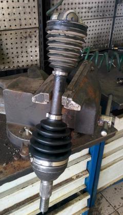

Вот фотку не додумался сделать. Так обрадовался, что пыльник подошел, что забыл обо всем на свете. Ставили вчера. Наблюдал за всем ходом замены. У этого пыльника единственное отличие от оригинального - количество секций меньше, но сами секции толще. Как следствие, длина всего пыльника осталась без изменений.
Если в конце недели доеду по подъемника - сфотографирую.

Сегодня ,наконец, добрался до подъемника и, как обещал, сделал фото внутреннего пыльника ШРУСа от Febest 1015-CAP.
http://s017.radikal.ru/i421/1507/94/ab7180db7604.jpg
