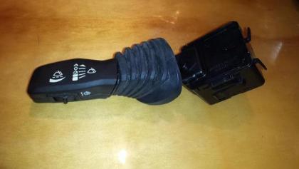

AlexPit Posted May 31, 2019 Report Posted May 31, 2019 так вроде писали что от сатурна не работает...
Daddy Posted May 31, 2019 Report Posted May 31, 2019 так вроде писали что от сатурна не работает...Я не встречал. Фича интересная. Пожалуй возьму себе б/у баксов за 20-25, поэкспериментирую. В конце концов это всё электрическое, а верхний регулятор похож на реостат.https://www.ebay.com/itm/Windshield-Wiper-Switch-Standard-WP-475-fits-08-10-Saturn-Vue/152869947833

Satan777 Posted October 25, 2019 Report Posted October 25, 2019 (edited) Нет у Сатурна\КапыСпорта положения для включения заднего дворника на рычажке ^_^Включается с блока кнопок у аварийки ...и не в тему...Зато в поздних комплектациях есть "Driver center"который позволяет рулить расширенным дисплеемЗ.Ы.Туманки только передние кстати у них.Подстветка сатурна - жёлтая, капы - синяя. Edited October 25, 2019 by Satan777

Provider Posted July 17, 2020 Report Posted July 17, 2020 Ну вот и поразбираюсь в выходные.Похоже, так и продал антару, не попробовав этот переключатель...
