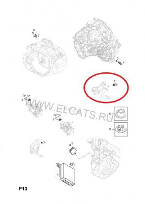

nol2631 Опубликовано 10 июля, 2019 Жалоба Поделиться Опубликовано 10 июля, 2019 У него только при выжатом сцеплении не работает. На педали сцепления "лягушка" стоит, может в ней проблема? Ссылка на комментарий
back Опубликовано 11 июля, 2019 Жалоба Поделиться Опубликовано 11 июля, 2019 Я думаю проблема в магнитола или в этой лягушек. Когда отпускают сцепление всё работает. Ссылка на комментарий
nol2631 Опубликовано 11 июля, 2019 Жалоба Поделиться Опубликовано 11 июля, 2019 Я думаю проблема в магнитола или в этой лягушек. Когда отпускают сцепление всё работает. Проверить просто. Нужно отключить "лягушку". А проблема скорее всего в магнитоле, если она подключена к CAN шине. Ссылка на комментарий
back Опубликовано 11 июля, 2019 Жалоба Поделиться Опубликовано 11 июля, 2019 Да.магнитола с can шиной. Ссылка на комментарий
nol2631 Опубликовано 11 июля, 2019 Жалоба Поделиться Опубликовано 11 июля, 2019 Отсоедини разъем с "лягушки", посмотри что будет Ссылка на комментарий
