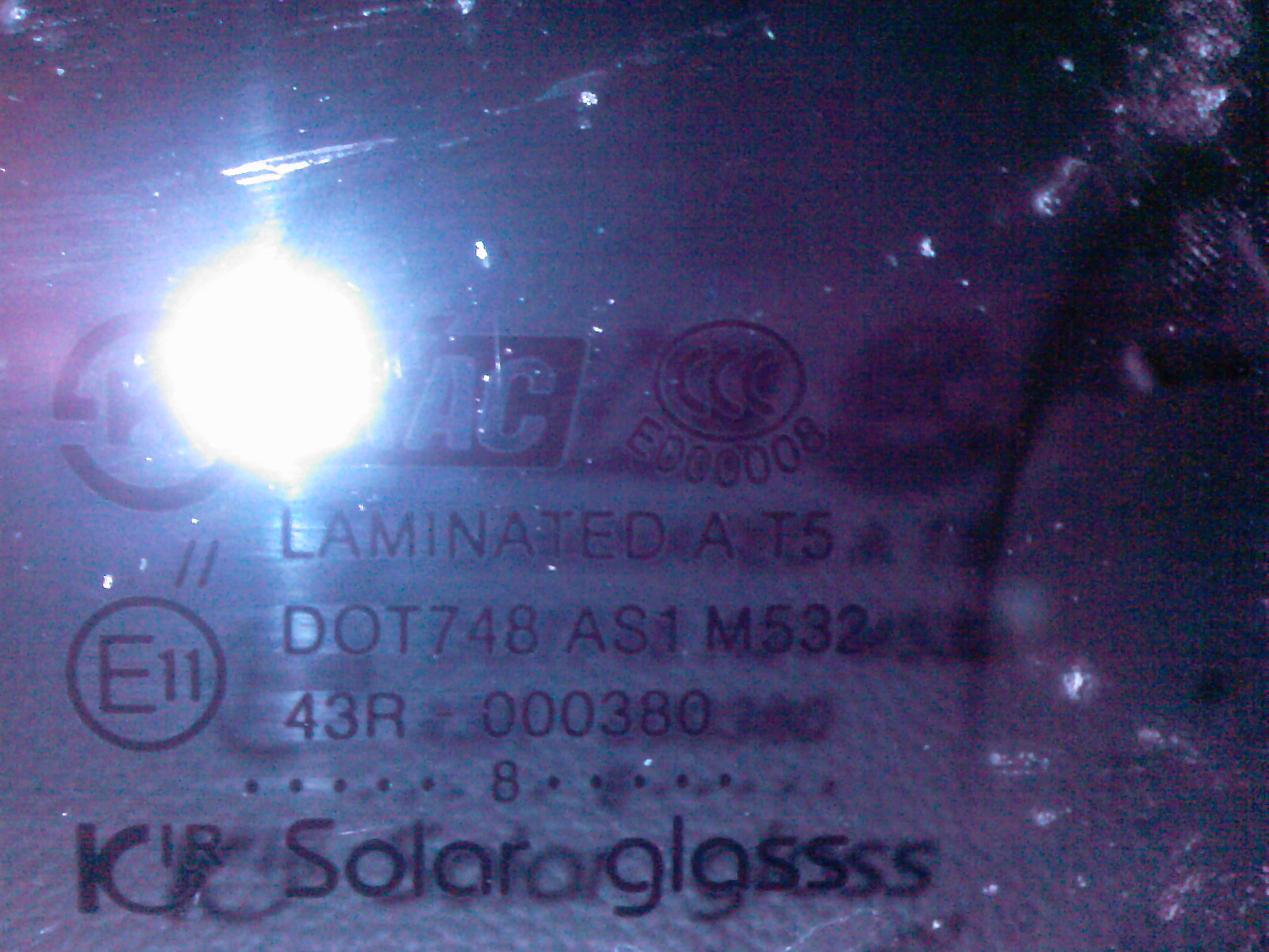

Вот я ничего тут не понимаю!!!! Вот попробуйте расшифровать мне, пожалуйста!!! Всё облазил, но так и не смог расшифровать!!!post-852-1263407660_thumb.jpg

Написано SOLAR. Значит, атермальное (поглощает лучи солнца).

1.KAC - KAC(Korea Auto Glass) Co., Ltd. Корейский производитель автостекол. Основан компанией KCC Corporation Корея и Asahi Glass (AGC) Япония;
http://www.kccworld.co.kr/english/sub01/sub01_03.asp?ms=1-3 и http://www.agc.co.jp/english/company/group_world_01.html
2.E11 43R-000380 - знаки официального утверждения по 43 Правилам ЕК ООН;
E11 - указывает на код страны, в которой было сертифицировано автостекло - Англия.
3.DOT748 - код завода-изготовителя ;KAC(Korea Auto Glass) Co., Ltd.
4.AS1 - соответствие американскому стандарту ANSI-Z26.1 (AS 1 – везде на транспортном средстве, AS 2 – везде кроме ветрового стекла);
AS1 - Отображает оптическую прозрачность лобового стекла. Бывает от 1 до 3. AS1 является самым оптически чистым стеклом.
5.M532 - код материала;
6. . . . . . 8 – дата изготовления (точки обозначают месяц, цифра - год изготовления) - февраль 2008 года.
7. ll LAMINATED A T5 - Ветровое стекло обычное многослойное(Триплекс) с тонированной полосой.
8. IR Solar Glass - Стекло с защитой от солнечного инфракрасного (теплового) излучения.
Все про стекла: http://www.agc-automotive.com/english/products/uv.html Изменено пользователем Jet Li
