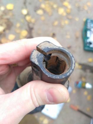

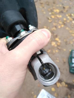

  16. День добрый! Нет отверстия вообще. И шпиндель не так выглядит (имею ввиду концы). На фото видно. Даже пыльники разные. Я смазку мазал на шлицы в раздвинутом положении, потом прогонял пару раз туда сюда и опять мазал. Получилось нормально. У меня в пыльнике, с двух сторон стоят пластиковые втулки - в них вращается шпиндель, они разборные. Их тоже смазкой заполнил.

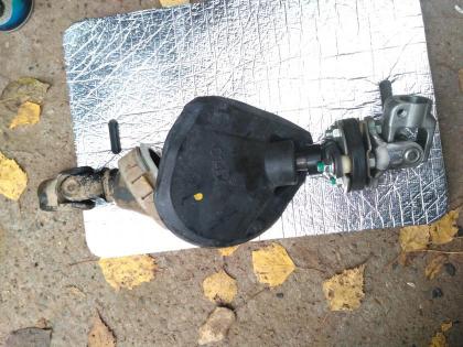

  18. День добрый! Сегодня было немного свободного времени, добрался до рулевого шпинделя (кардана) для его смазки. Снимается просто и быстро - колесо скинуть, на рейке болт на 10, на колонке на 12. Демонтировал шпиндель, осмотрел: нижняя крестовина в грязи, на верхней смазка есть, но уже старая, в шлицах телескопического соединения смазка тоже не очень... Что интересно - отверстия для заливки смазки на нем НЕТ! Шлицов, в местах соединений с рейкой и колонкой, тоже нет - там квадрат: Почистил крестовины и шлицы от грязи и старой смазки, смазал новой, так же смазал сальники и уплотнительную резинку, через которую идет шпиндель сквозь кузов. Все собрал. Прокатился - руль стал крутиться легче! 2012 г. в. Пробег 70 ткм

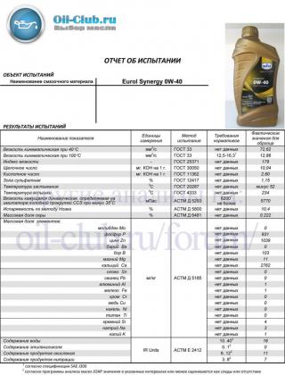

  24. Это вроде предыдущая версия этого масла под древний допуск LL98 еще с эстерами, сейчас вероятно масло другое уже с LL01 и алкилированными нафталинами. Не такое ядерное для современных авто. К сожалению лаб.анализа нет. Есть анализ Eurol Synergy 0W-40 - говорят одно и то же и льёт один завод.
