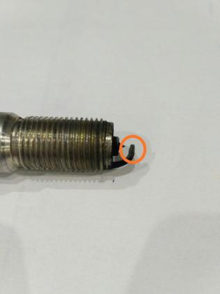

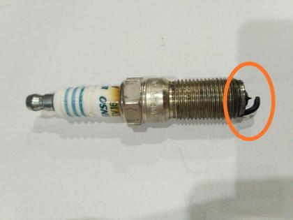

  1. День добрый! Победил я таки свою проблему!!!)))) Расскажу по порядку: в последние месяца два, рывки и дерготня усилились. Если раньше было один - два рывка при езде на малых оборотах по трассе на 6 передаче, то теперь рывки стали проявляться и усиливаться и при движении в других условиях, короче проблема прогрессировала... Чеков и ошибок никаких. Очень неприятно ездить на таком авто... Это мягко сказано. Решил я проверить свечи и, возможно, катушки. Заехал в сервис, описал ситуацию. Подключили сканер - всё чисто. Смотрели не только двигатель, много ещё чего. Выкрутили свечи и увидели такую картину: Боковой электрод начал выгорать, соответственно зазор увеличился. Заказал свечи оригинал, заменил и машина полетела как новая! Честно говоря удивлен, что от свечей зажигания такой косяк... Мастер сказал, что много таких случаев на разных авто и много подделок свечей... У некоторых по половине бокового электрода отгорает при смешном пробеге 7-10 ткм.
