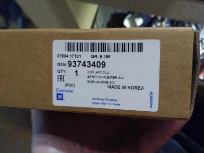

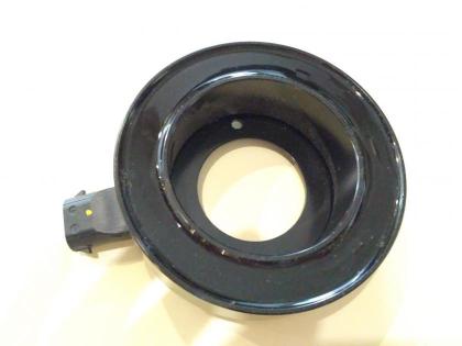

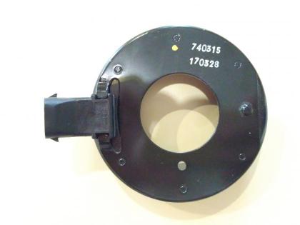

  8. День добрый! Сегодня заменил катушку муфты Кондера. Замена вышла 2 часа по времени и 1,5 круб денег. Наконец то долгожданная прохлада))))

  11. День добрый!Вы, наверно, имели ввиду сопротивление... Прозвонил - около 3,5 ом. Катушка целая))))
  12. День добрый! Пришла катушка муфты компрессора кондиционера. На корпусе нет никаких обозначений GM, артикула тоже нет. По внешнему виду сделано качественно.

  16. Всем привет! Сегодня ездил на диагностику - умерла катушка муфты кондея. Заказал такую 93743409. Нашел только в одном интернет магазине. Может кто подскажет ещё варианты есть? Спасибо.
