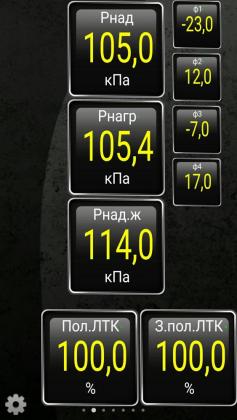

Датчик один, параметры просто с разной точностью:давление во впускном коллекторе до единиц, а давл.воздушной нагрузки- до 0.01, как и желаемое.

А за счет чего передув? Бортовой самописец в общем-то хиленький, но процесс в реальном времени посмотреть позволяет.
За кислородом ЭБУ точно на ХХ не гоняется от 4.5 до 4.9 показывает, зависит от погоды -влажность, давление. Теоретизировать можно до бесконечности, но проще записать в лог параметры при цокоте и посмотреть и сравнить.
Правильно, обороты то ХХ не упали. Воздуха стало меньше, смесь богаче - при 4.8мА ~ 50-60:1. Нет задачи держать постоянным состав смеси, если топливо уменьшить в соответствии с уменьшением воздуха упадут обороты или заглохнет. Я тоже не спец, но GM не дает расслабиться.
Это просто "бензиновые" заблуждения . Дизель работает иначе... Требуемое давление на ХХ 114, как и 133 при прогреве выставляют специально, чтобы лопатки турбины были в положении 100%,турбо яму сглаживают. 114 кПа турбина на ХХ не надует ни при каких условиях, максимум видел 111. На ХХ состав смеси регулируется только впрыском топлива и зависит от кучи параметров(обороты, плавность работы, экология) и явно не по требуемому давлению наддува, для этого есть MAP, MAF,ДК и датчик оборотов КВ.
