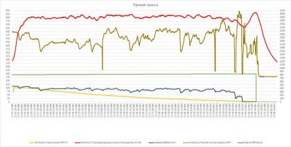

В том году по пути на юг и обратно тоже было ощущение, что прожиги короткие, но логи не писал, а ощущения к делу не пришьешь . Проверю в августе. На картинке выше трассовый прожиг в Волгоградской обл. по пробегу 800км при заполнении 75%. За день перед поездкой прожигался в городе на ходу по пробегу 800 при 97%(ну не дотянул) и в 0 заполнение сбросилось с 21%.

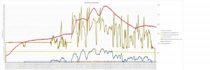

Прежде всего то, что реальные прожиги не соответствуют вашим выводам. Преждевременно не заканчиваются, 20 минут ограничение для любого прожига. При перегреве должно отрубать сразу. Остановить можно При сервисном прожиге какая диагностика и какого оборудования прожига выполняется? Контроль температуры СФ и все! Не выдувает температуру при скорости 100 км\ч и не затягивается прожиг более 20 минут. И еще понятно, что основная наша беда, которая видна в начале первого графика, это невозможность разогреть фильтр до 600 градусов в режиме городского движения. Видны обороты двигателя, при которых на месте можно качественно прожечься, шкала RPM справа.

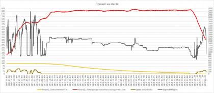

По прожигам две картинки. Тот и другой отключились по времени 20 минут, дожглись до 8% и 4% соответственно. На месте - удалось остановиться не сразу, а на трассе - въехал в нас.пункт, пытался дожечь на месте, но не успел -время вышло. Трасса 13 мая, на месте 4 марта. В январе заливал присадку от винс, 2 прожига с присадкой результат 0, заполнение как обычно 250 км.
Зачморили Лукойл... Для начала, проще прожечься на месте: держать обороты 1200-1300(рекомендуют каптивоводы) или контролировать температуру СФ, держать выше 600 (если есть чем контролировать). Принудительный прожиг можно сканером DS150E запустить, тот же прожиг "на месте", только более жесткий - 2000 об. В городском режиме движения прожиг не успевает завершиться, постоянно не дожигается 20-38% . Для хорошего прожига на трассе необходимо примерно 30 км равномерного движения под 100км\ч, но там "поймать" прожиг проблематично. Вот если это не поможет, тогда на другую заправку или далее к "доктору". После прожига "на месте" ушел с 200-250 км на 450-500 км между прожигами, город: 6км на работу, 5км с работы и еще пару км вечерком. Заправка Роснефть, дизель К5 ( не Фора).
Похоже, прожиг определяется только температурой и временем. ДК во время прожига (жегся на месте) болтается в диапазоне 3,6-3,9, датчик дифдавления упорно весь прожиг 1кПа и 0,52В. Проверите при прожиге своего "виртуального" фильтра, если будет прожигаться 20 минут, то датчики не участвуют в его завершении. И интересно, как будет идти заполнение дальше.

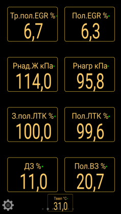

Вот этот режим в картинках, возникает при заполнении СФ более 80%. После непродолжительного тарахтения на ХХ закрывается ЕГР, Throttle =16.9, давление наддува 104- 105. ДК и форсунки у вас в норме. Что делать - не мешать машине ездить! (шютка).
Давление зависит от нагрузки на двигатель. Максимум, что есть в "архиве" - 114.6 кПа при 2850 оборотах. Размерность МПа!

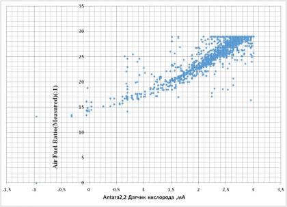

Вот-вот, не спешите! Исправный датчик показывает при торможении двигателем от 5 до 6 и более мА.

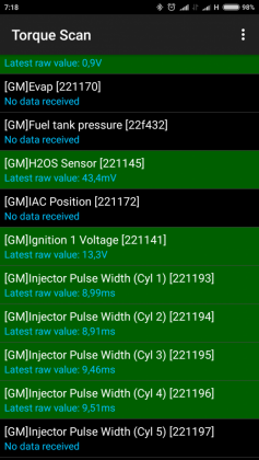

PID 221145 для бензинок. В наборе GM он показывает 43,4mV. У нас широкополосный датчик с подогревом, греется 2 минуты при каждом пуске двигателя до 300-350 град. Опорное напряжение постоянное, поддерживается за счет "накачки" тока, по величине которого и определяется количество кислорода. Возможно опорное показывают PIDs 24 и в торке ff1240 =0,2 V. На ХХ блок управления не поддерживает строго определенный состав смеси, ток ДК находится в диапазоне 4,4 -4,9 mA (зависит скорее всего от атм давления, т.е. один день 4,6, следующий может 4,8 и т.д.). Реальные показания ДК до соотношения 29:1 (лямбда=2) в режиме прожига, в обычном режиме ток ДК выше 3.5мА, при высоких нагрузках уходит в 0 и даже "-". Если отвлечься от мусора, кривая прослеживается.
