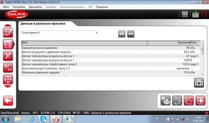

Чем смотрели истинное? По DS150 все сходится: 00000000 2A 36 30 38 5F 32 32 5F 33 32 5F 38 41 0D * 6 0 8 _ 2 2 _ 3 2 _ 8 A . 00000000 11 60 2A 39 38 20 35 30 20 31 33 38 20 32 38 . ` * 9 8 5 0 1 3 8 2 8 0000000F 20 33 32 20 0D 3 2 . А=28, В=32 (28*256 +32)/ 100=72 кПА и на картинке 72 кПа
И еще PIDы от "друзей" ( двигатель A22DM): PID=22329B EGR Cooler Bypass Valve Command, вкл/выкл (индикатор) формула: A PID=2232A8 EGR команда, % формула: (A/255)*100 PID=22114B EGR, датчик положения, В (EGR V в Torque) формула: A/51 PID=221152 EGR, датчик положения, % формула: (A/255)*100 PID=22002C Требуемое положение EGR, % формула: (A/255)*100 PID=22328A Желаемое давление наддува, кПа формула: (A*256 + B)/100 PID=221543 Датчик положения направляющих лопаток турбокомпрессора, % формула: (A/255)*100 PID=221540 Запрошенное положение направляющих лопаток турбокомпрессора, % формула: (A/255)*100 PID=222041 Электромагнитный клапан положения направляющих лопаток турбокомпрессора, команда, % формула:(A/255)*100 PID=2212B1 Поток воздуха на впуске, положение клапана % формула:(A*256 +B)/51.92 PID=2220DD Расход воздуха на впуске, датчик положения клапана В формула: A/51 PID=2232A9 Расход воздуха на впуске, мотор клапана команда % формула: A PID=22327D Клапан управления впускного трубопровода, команда % формула: (A/255)*100 PID=22327C Заслонка впускного трубопровода, датчик положения клапана управления, В формула: A/51 PID=220033 Барометрическое давление, кПа формула: A PID=223298 Датчик воздушного давления нагрузки, кПа формула: (A*256 + B)/100 PID=22303A Температура выхлопных газов, датчик 1, град С (турбина) формула: (A*256 + B)/10 -40 PID=22303B Температура выхлопных газов, датчик 2, град С (нет датчика 900 град. С) формула: (A*256 + B)/10 -40 PID=2230A9 Датчик температуры отработавших газов 3,град.С (сажевик) формула: (A*256 + B)/10 -40 PID=22323D Регулятор давления топлива 1,команда % формула: (A*256 + B)/100 PID=22308A Давление в топливной магистрали, кПа формула: (A*256 + B)/100 PID=220023 Цепь датчика давления в топливной рампе, МПа формула:(A*256 +B)/100 PID=2211C9 Требуемые обороты холостого хода, об/мин формула: A*8 PID=223315 Реле 1 (дополнительный отопитель) вкл/выкл (индикатор) формула: A PID=223316 Дополнительный отопитель: реле 2:3 вкл/выкл (индикатор) формула: A

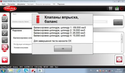

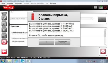

VISir, как у вас - работает. 2) состояние фильтра - в начале поездки было 24%, за 25 км цифра уменьшилась до 14%, и за последние 5 км возросла до 17%. Посмотрим дальше. 3) То, что должно показывать разбалансировку: После запуска двигателя значения были -(20...30), -(2..7), +(3...8), +(25...35). -(62...65), -(6...10), -(5...10), +(60...68), причем малейшая нагрузка (фары), которая на просматривается в Счетчик сажи программный, видимо,хорошо прогрели фильтр -он и очистился, а потом подзаполнился. Что залито в баке? Большие цифры! Попробуйте поменять заправку и балансировку в студию, интересно посмотреть. Может по балансировке качество топлива научимся определять.

Балансировка, естественно, "подстраивается" под топливо. 1 картинка -ДТ5 ближе к печному, 2 - 10 л Лук экто+ 55л Танеко, 3- 10л Лук Танеко+ 30л Рязанский НПЗ Евро 5 заливал на ТНК, работает на этом коктейле мягче. Присадки не использую.
Вчера смотрел забитость сажевого (кровь пьет каждые 300км) и заодно вывел балансировку форсунок со старта двигателя. Цифирки сначала заметались, первая с+12, потом устаканились 1 - около "-50".Прибавил оборотов и между 1500-2000 все ушло в 0, сбросил обороты - коррекция восстановилась. При цокоте балансировка уходит тоже в 0, если мне память не изменяет. Не чудит ли датчик коленвала (провода, наводки, сам датчик) ? Сканером посмотреть обороты при цокоте, стрелка слишком инерционная. Кстати, на ручке и автомате датчики под разными номерами - 48 19 486 и 48 02 242 соответственно. На механике на наличие цокота еще никто жаловался. А новые форсунки по гарантии - это ж хорошо! Пусть все меняют.
