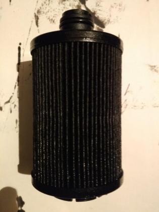

Однако, отчаянные мужики на ШТБ передвигаются ... Ставить гофру в систему фильтрации с подачей топлива внутрь фильтра - однозначное попадалово. В гофрированном фильтре наружний слой - грубая очистка, внутренний -тонкая очистка и гидрофобная пленка. Что будет, если фильтровать через зад? Правильный ответ - порвет, но не сразу. У нас на рестайлах топливный фильтр GM полностью переделал (не идиоты же они просто так менять корпус и размер фильтрующих элементов): поставили гофру и изменили направление фильтрации - снаружи внутрь. Поэтому на Антарах и Каптивах гофру не рвет и рвать не будет! Об этом же: http://www.oilchoice.ru/viewtopic.php?t=5063 На каптиваклубе схема подачи топива разрисована для нового корпуса и коротких рулонных фильтров! Коротких!Рулонных!

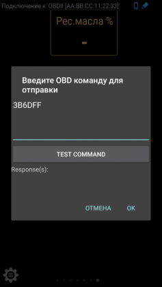

Исправьте формулу и оно покажет, надо или нет.
Формулу проверьте Ресурс масла %, PID =1A6D, должна быть B/255*100. "B" больше 255 (hex FF) не может быть никак!!!
И кнопачку что бы 100% в баке становилось ) Есть такая в Торке: Добавить прибор->Кнопка->Adjust fuel level % Поосторожней только, солярки не залейте ))
Необычный машин. "Ресурс масла %" PID: 1A6D у вас работает, если нет лучше не пробовать!

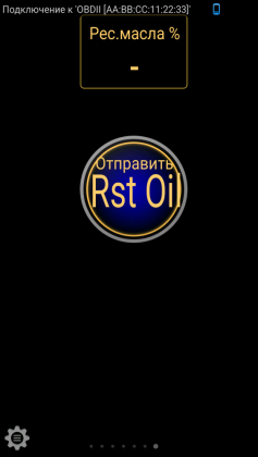

Дизель A22DM Сброс ресурса масла "подручными" средствами Торк+ELM: 1. На отдельном экране Добавить прибор->Кнопка->Послать OBD команду. 2. Давим на созданную кнопку "Отправить команда" до появления меню, выбираем Настройки прибора->Задать команду и вводим 3B6DFF или 3b6dff Очень внимательно!!! проверяем введенную команду! Второй байт! 6D или 6d жмем ОК - готово. Изменение названия кнопки: Настройки прибора->Изменить название Для контроля можно разместить на этом же экране прибор "Ресурс масла %" PID: 1A6D. 3. Включаем зажигание, двигатель не запускать!, дожидаемся подключения торка к блоку управления, нажимаем созданную кнопку и ресурс масла устанавливается 100%. Третий байт OBD команды определяет число записываемое в параметр "Ресурс масла" (hex) ff = 100% , (hex) 80 = 50%, т.е. команда 3b6d80 установит ресурс 50%, может быть полезен для тех, кто меняет масло каждые 7500 км.

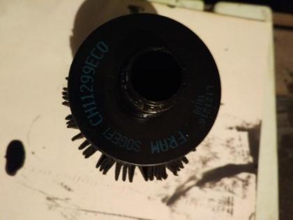

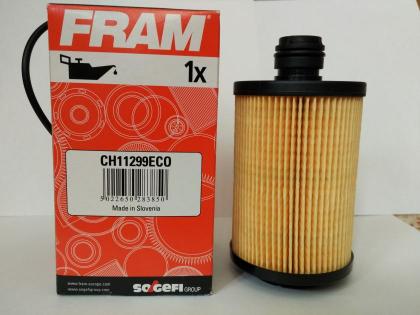

На лето ставил FRAM, к качеству не придерешься, шторка очень плотная. После 5000 км форма не изменилась шторка плотная и упругая, как пружина. Надрезал и пробовал вывернуть - возвращается в исходное положение.
Если на фото кольцо для перевода натяжителя в рабочее положение, то с фиксацией ( обычно колечко стальное и ребра в корпусе). Внутри должна быть пружина, выдвигающая шток и клапан для масла - шарик с пружинкой, на 2000 как раз и потянет. Возможно под шарик попала грязь.
