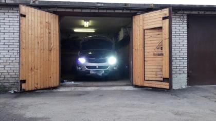

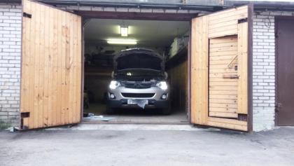

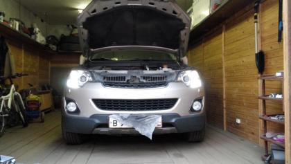

а у меня добрались руки до моих ДХО с АлиЭксперсс, вот что получилось: это издалека ДХО Это вблизи а это ксенон, для сравнения, но светят очень хорошо, раза в 1,5-2 лучше чем ПТФ. Схему подключения сделал следующую, при полном выключении, ни чего не горит, ДХО включаются при габаритах (но они у меня всегда включены, особенность фар с ксеноном) и выключаются, при включении ближнего света фар. По реле подключение такое: 30 контакт - Габариты, плюс с фиолетового/коричнегового провода, взял прям с лампы 88/87А контакт (центральный) на ДХО 85 контакт + от ближнего цвета фар (взял с блока предохранителей LO BEAM RH или LH), схема в 1450 сообщении 86 контакт - земля ну т.е. я предусмотрел режим, когда есть возможность полного отключения света в авто. да вся схема отключается выниманием РЕЛЕ, при этом поворотники, в не зависимости от РЕЛЕ продолжают работать в штатном режиме. я очень доволен! дальше будем смотреть, сколько проживут)))
