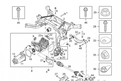

Болт-эксцентрик номер Opel/GM 4804606/94502054 Шайба-эксцентрик номер Opel/GM 4804609/94525295 http://www.elcats.ru/opel/Parts.aspx?Model=b92e8fe0-b8c1-4916-b72f-febd7b414735&Unit=39080a28-bfea-46d6-803e-e599849ef900&Title=undefined поз. 32,33 А у вас их точно нет, вы проверяли? А то я тоже кинулся заказывать их, а потом решил глянуть - они на месте...

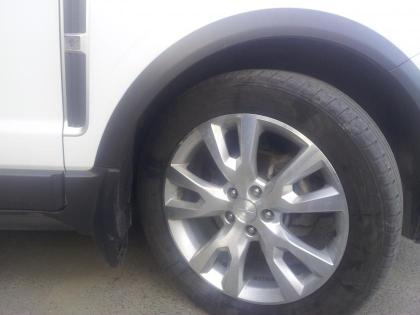

А можно ссылочку на этих оригиналов или фото или в какой теме выкладывались фотки - интересно глянуть Так а о чем жалеть-то, я ж писал уже что после 50-той как будто на другую машину пересел)) Вот только как туда влезет 255/55 я пока не пойму - у меня уже хорошо так потертая резина и между чашкой и протектором указательный палец проходит только плашмя
Может глупый вопрос, но вы не взвешивали колеса?) У меня между зимой на 18 и летом на 19 разница +1,5кг в сторону лета. Вот на счет резвости, может чуть на зиме и резвее, но сильно за этим не гонюсь-вполне хватает, а вот шума и "звонкости" прохождения трещин в асфальте и мелких выбоин как ни странно меньше от 19 колес. Кстати зима липучка. Так что думается что 245/55 было бы вообще классно

Я тоже буду думать. Все таки надо будет примерить взять, а вдруг влезит
