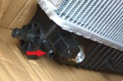

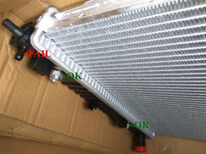

Сегодня забрал NISSENS 61688. Не подошел на Antara с двигателем 3.0. Разъёмы как надо, но сверху спарава таки есть выход на перепускной шланг к расширительному бачку. :shok: Теоретически, если поменять расширительный бачок С140 на бачок от C100 (с выходом к перепускному шлангу), приколхозить перепускной шланг от доп разъёма радиатора к бачку, то можно установить этот радиатор на C140. Но ведь зачем-то конструктора убрали этот перепускной шланг от радиатора к бачку в C140? Сдал NISSENS 61688, буду заказывать LUZAR LRc 05142. Продолжение следует.

Проведя поиск нашел следующее: Нашел хорошую тему c фотографиями про то, какие радиаторы не подходят на Каптиву C100, потому что сделаны для C140. И тему про то, что у радиатора для С100 в отличие от C140 есть ещё один дополнительный выход. Выводы: Разница в радиаторах для C100 и для C140 в нижнем разъеме. У С100 идет сверху "мама" (подключается с помощью трубки-переходника), а снизу "папа", у C140 обе "мамы". У радиаторов для C100 есть дополнительный выход предположительно на расширительный бачок. У C140 дополнительного выхода нет. Радиатор 61688 NISSENS сделан для C140. Хотя на сайте производителя в каталоге он идёт и для C100 и для C140, что сомнительно. Производитель LUZAR на своём сайте подтвердил, что LUZAR LRс 05142 подходит для Антары с движком 3.0. . По фотографии на сайте все признаки совпадают: разъёмы сверху и снизу "мамы" и выхода на расширительный бачок нет.Я был готов уже купить LUZAR LRc 05142, но манагер в экзисте дважды снял мне его из заказа, на вопрос о причине снятия заказа мне менеджер пояснил по телефону, что EXIST Лузар не продаёт из-за того, что было много возвратов и что лузары часто не подходят. Была это забота менеджера о клиенте или LUZAR EXISTу "за рекламу" не заплатил, я не знаю. Но купить радиатор Лузар в экзисте у меня два раза не получилось, третий раз я пробовать не стал и, поверив менеджеру, заказал NISSENS 61688. Подойдёт или нет-скоро узнаем, а пока запасся 10л красного антифриза Lukoil G12, 10 литрами дистиллированной воды и жду запчасти. Продолжение следует.
