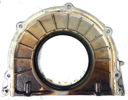

  20. В смысле "как они это сделали без снятия защиты". Кстати вот крышка с сальником.

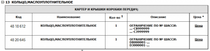

  22. Масло может и давило через сапун но причина подтеков масла была не в этом. Т.к. после диагноза появления масла через сапун, в одном из сервисов, у меня остались сомнения, да и почти все кто отказывался устранить течь говорили, что скорей всего это задний сальник коленвала скинул защиту и увидел все те же подтеки. В очередной раз поговорив с несколькими сервисами и получив вежливый отказ решил сдаться ОД. ОД кстати так же был не в восторге и с первого раза не получилось мол скорей всего течет сальник и за сутки они не успеют, а потом не их смена. Все необходимое у меня было с собой (кроме герметика): 12637710 - 1шт. 48 20 219 - 1шт. 06 16 957 - 8шт. 48 02 656 - 2шт. 48 05 870 - 1шт. Масло ДВС - 6л. Масло ATF - 5л. Теперь буду смотреть течет не течет. Кстати сделали за одну смену, для замены даже поддон снимать как оказалось не обязательно. Без учета масла и моих запчастей ОДу отдал 22 т.р. Судя по состоянию крышки коленвала в картере лаковые отложения.

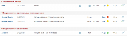

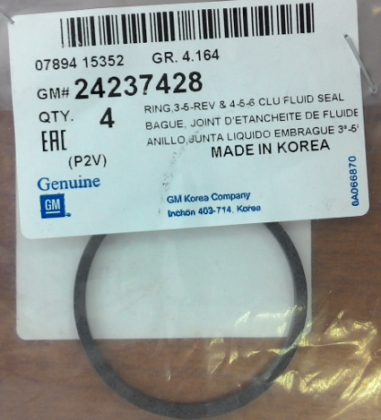

  23. Непонятно почему уплотнитель стал синхронизатором и почему одна и та же деталь стоит да же не в два раза, а в 10 раз.
