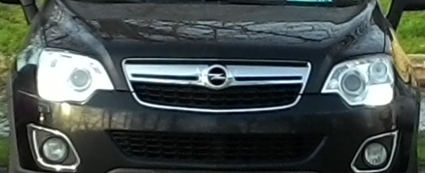

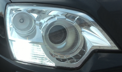

Продавец вот этот http://ru.aliexpress.com/item/Free-shipping-2pcs-Super-Bright-20W-High-Power-5630-chip-Universal-drl-with-turn-signals-all/1684530740.html Видно хорошо, но несколько хуже чем штатные в фарах, например на астре J. Поворотники работают штатно. Ни каких кнопок ставить не буду. Я так понимаю, что если надо то можно подключить как угодно.
Греются прилично, когда оранжевая часть работает, но конечно не так что бы что то поплавить, куда закрепили резисторы точно не знаю, не сам ставил. Ни чего не должно расплавится, от двигателя жар идет больше чем от резистора, да и сама секция со штатным поворотником греется прилично если его постоянно мигающим оставить. Вообще есть несколько продавцов и у них разные варианты сборки, мне пришел с полностью черными проводами и провода спрятаны в доп изоляцию.
Поставил я все таки ДХО в поворотники и диоды Филипс в габариты. Включается при включении зажигания при условии, что не работают габариты. В габариты диоды поставил температурой 4000, почти полностью совпадает с ближним и они прилично ярче штатных лампочек.

Получил сегодня китайские ДХО для поворотников. Пока думаю ставить не ставить.
