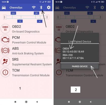

  1. выбор год выпуска авто - это ор-сом позволяет делать. а в ChevroSys в окне 1 выбираешь блютуз в окне 2 выбираешь нужный OBD и потом Paired Device Однако перед этим если вообще первый раз связываешь тлф и елм то надо разрешить их связь в настройка тлф.

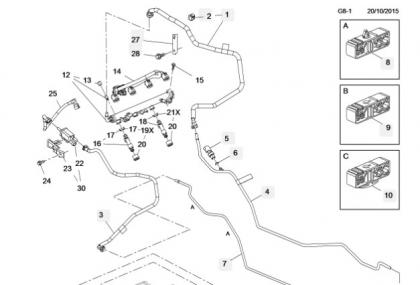

  4. да,не видно на схемах такого датчика, возможно у нас не все схемы выложены ибо как то ЭБУ должен иметь данные о давлении в рампе

  7. арт. 13500745 номер 5 на схеме - датчик давления топлива на 2.4 где он стоит не знаю

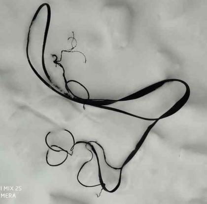

  24. Результаты применения "короткого" ремня: ремень выдержал 3600 км с 04.09,21 по 01.12.21 (факт 3 месяца езды по городу) сегодня на ЗСД он порвался (на фото) , последствия разрыва - не работает гена и ГУР из-за чего крайне не удобно ехать ) причина, как я думаю,ремень растянулся чуток из-за видимо большего чем надо натяга (все таки никто не считал условия натяга короткого ремня) и встречные потоки ремня (в районе натяжителя) нагрелись от трения друг о друга, ибо на ремне вовсю следы оплавления. Купил ремень 1605 мм вместо 1613мм, который был ранее (был в продаже и 1595, но...я что-то не стал его брать)))) ) визуально "потоки" ремня не соприкасаются, расстояние около 5 мм (ранее было при установке 1-2 мм) но надо покупать компрессор конечно )))
