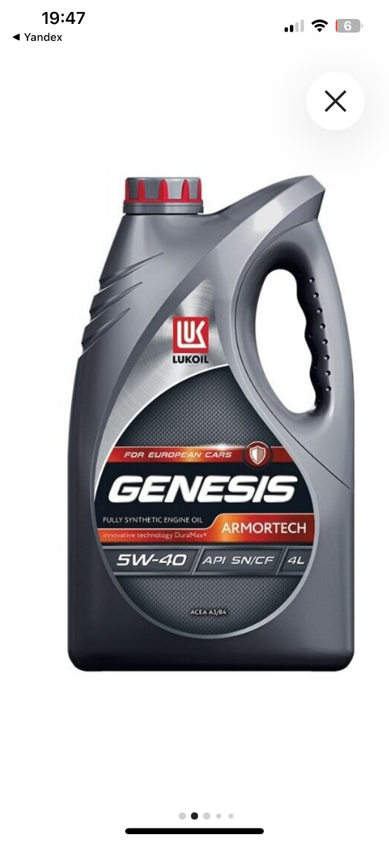

Вот такое лью, написано для бензиновых и дизельных авто.
Лью года четыре, пробег на масле более 100000. Отличное масло, меня устраивает, мастеру кто обслуживает авто тоже нравится. Под клапанной крышкой чисто.
