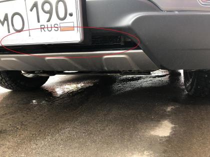

Grek Summer Опубликовано 29 марта, 2019 Жалоба Поделиться Опубликовано 29 марта, 2019 Всем привет!Подскажите плиз, в нижней части бампера на рестайле должны быть соты или как у меня открытый радиатор? Ссылка на комментарий
Иванович Опубликовано 29 марта, 2019 Жалоба Поделиться Опубликовано 29 марта, 2019 По ссылке в предыдущем посте посмотрите, походу никаких решеток нет Ссылка на комментарий
S@chok Опубликовано 29 марта, 2019 Жалоба Поделиться Опубликовано 29 марта, 2019 По ссылке задний бампер. Ссылка на комментарий
Иванович Опубликовано 29 марта, 2019 Жалоба Поделиться Опубликовано 29 марта, 2019 Там вверху страницы путь прописан) указал бы, но что то не крепится (. Ссылка на комментарий
Олег_Иванов Опубликовано 29 марта, 2019 Жалоба Поделиться Опубликовано 29 марта, 2019 Чуть позже гляну. Ссылка на комментарий
Grek Summer Опубликовано 29 марта, 2019 Жалоба Поделиться Опубликовано 29 марта, 2019 По фоткам в инете нет ни на одной Антаре.Просто сетки купил защитные, пришло время ставить.На верхнюю часть закрепилось без проблем (соты есть), а вот на нижнюю часть не за что крепить (нет сот), ввиду чего у меня и возник этот вопрос.Олег, как глянешь, напиши плиз. Ссылка на комментарий
Олег_Иванов Опубликовано 29 марта, 2019 Жалоба Поделиться Опубликовано 29 марта, 2019 Напишу, как с работы поеду- гляну. Что-то даже не озадачивался этим вопросом. :) Ссылка на комментарий
Олег_Иванов Опубликовано 29 марта, 2019 Жалоба Поделиться Опубликовано 29 марта, 2019 Посмотрел, такая же фигня, ничем не закрыто. Ну, в принципе ничего криминального за 5 лет, замятия немного есть, но вполне по возрасту, да и радиатор вполне чистый. Я правда туда Керхером на работе задуваю, когда грязь снаружи зимой сбиваю, может и от него замятия. Ссылка на комментарий
Grek Summer Опубликовано 29 марта, 2019 Жалоба Поделиться Опубликовано 29 марта, 2019 Фуфф, ну ок, а то я уж было растерялся, куда у меня нижние соты проипались :) Ссылка на комментарий
