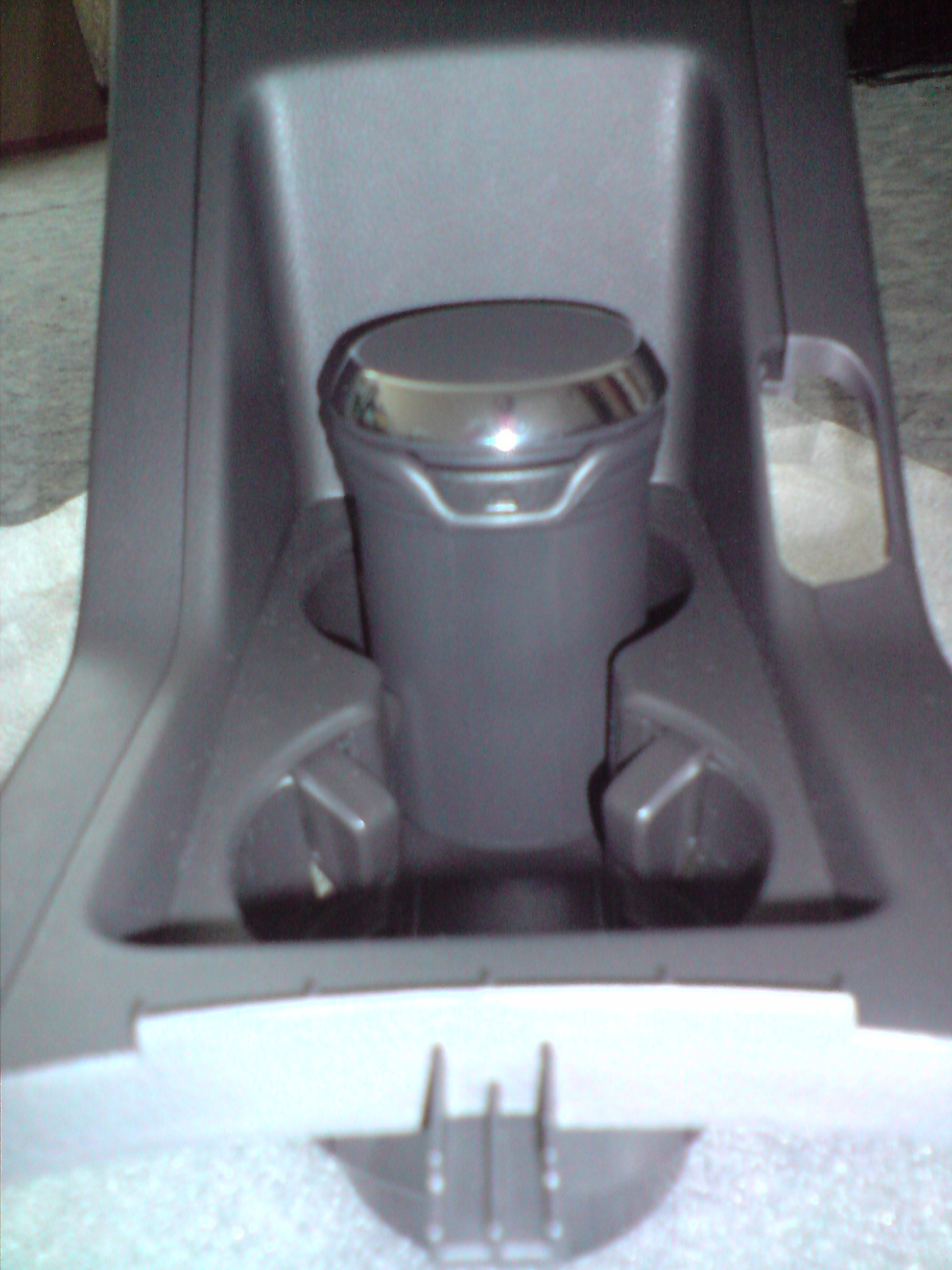

Jet Li Опубликовано 9 июля, 2011 Жалоба Поделиться Опубликовано 9 июля, 2011 Сегодня мне привезли пепельницу для подстаканника. Но так как я не курю, то удаляем вставку держателя сигарет и получаем контейнер мусорный под всякий мелкий мусор.А так контейнер устанавливается в подстаканник. Ссылка на комментарий
ВикторАлександрович Опубликовано 9 июля, 2011 Жалоба Поделиться Опубликовано 9 июля, 2011 Сегодня мне привезли пепельницу для подстаканника.какая-то пепельница и подстаканники не те.....что у меня, странно Ссылка на комментарий
S@chok Опубликовано 11 июля, 2011 Жалоба Поделиться Опубликовано 11 июля, 2011 Сегодня мне привезли пепельницу для подстаканника. Но так как я не курю, то удаляем вставку держателя сигарет и получаем контейнер мусорный под всякий мелкий мусор.А так контейнер устанавливается в подстаканник. какая-то пепельница и подстаканники не те.....что у меня, странно Походу это консоль от Каптивы. У нас есть пепельница, шла с машиной, а вот держателей под неё нет, валяется в бардачке, думаю может в Пассат определить. Я хоть и курю, но пепельницами в машине не пользуюсь, а в последнее время и в машине стараюсь не курить. Ссылка на комментарий

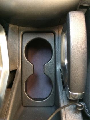

DmitryV Опубликовано 20 июля, 2011 Жалоба Поделиться Опубликовано 20 июля, 2011 C неделю назад наконец-то собрался и произвел операцию по удалению портала по методу invisible. Все заняло от силы минут 20 с перекурами. В результате имеем отличную нишу для мелочей, включая телефон и прочую ерунду, вместо бесполезной приблуды между сиденьями. Рекомендую. Дешево и сердито. :rolleyes:/> Ссылка на комментарий

invisible Опубликовано 21 июля, 2011 Жалоба Поделиться Опубликовано 21 июля, 2011 У нас есть пепельница, шла с машиной, а вот держателей под неё нет, валяется в бардачке, думаю может в Пассат определить. Я хоть и курю, но пепельницами в машине не пользуюсь, а в последнее время и в машине стараюсь не курить.Эта пепельница отлично вставляется и в боковые карманы дверей и в места задних подстаканников.которые выезжают из консоли для задних пассажиров,она так и задумывалась чтобы курильщики спереди в двери вставляли а сзади в держатели стаканов....Ну и конечно,если есть,в подстаканники между сидениями... Ссылка на комментарий
S@chok Опубликовано 21 июля, 2011 Жалоба Поделиться Опубликовано 21 июля, 2011 Эта пепельница отлично вставляется и в боковые карманы дверей и в места задних подстаканников.которые выезжают из консоли для задних пассажиров,она так и задумывалась чтобы курильщики спереди в двери вставляли а сзади в держатели стаканов....Ну и конечно,если есть,в подстаканники между сидениями... Так у меня супруга ездит на Антаре и к тому же не курит, ей эта пепельница, как корове пятая нога. Поэтому и валяется в бардачке, пока я не придумаю куда её пристроить. Ссылка на комментарий

Vovka++ Опубликовано 22 октября, 2011 Жалоба Поделиться Опубликовано 22 октября, 2011 (изменено) Демонтировал мобильный портал (спасибо ДжетуЛи за пояснения к своим фотографиям и Invisible за фотографии желаемого результата). Маленькие дополнения, которых не увидел раньше и небольшие повторения, которые возможно кому-нибудь пригодятся: 1) Снять сам портал можно отвинтив 2 самореза и сдвинув портал в сторону ручки АКПП (не до конца, от крайнего сдвинутого положения 2-3 милиметра). Портал не "отщелкивается", а всего лишь выходит из зацепления - тогда его можно отсоединить от 2 кабелей.Его можно не снимать заранее, а отсоединить потом - уже сняв всю панель.2) Не забыть вынуть прямоугольник, что я выделил красным - его надо чем-нибудь подцепить и он выскочит:3) Синие фиксаторы на разъемах кнопок обогрева сидения надо подцепить чем-нибудь и вытащить совсем, при обратном действии они отлично встают на свои места.4) Фиксатор разъема прикуривателя находится "внутри угла" образуемого контактами разъема и легко нащупывается рукой - на него надо надавить и отсоединить разъем.5) Разъем AUX не имеет никаких фиксаторов.6) Антенный разъем портала не имеет фиксаторов.7) Многожильный прямоугольный разъем портала отщелкивается без разматывания изоленты, если его потянуть качая из стороны в сторону. Изменено 22 октября, 2011 пользователем Vovka++ Ссылка на комментарий
