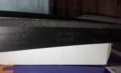

Егор71 Опубликовано 14 ноября, 2014 Жалоба Поделиться Опубликовано 14 ноября, 2014 Сегодня поменял. Спасибо форуму. Заказал Sakura CAC-65180. По размерам встал как родной, но по качеству как-то хлипковат (сам материал - на просвет светится и материи маловато). Но и цена 350 руб против оригиналаслева - оригинал повторюсь, по номеру на фильтре (22753212) не бьется ни на EМEX ни на EXIST. Ссылка на комментарий

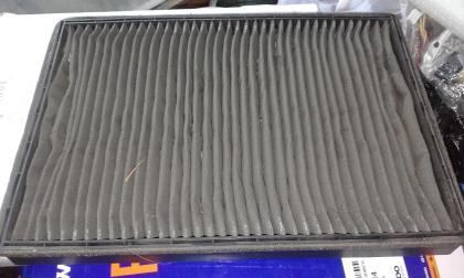

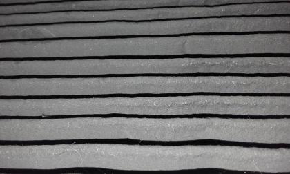

AVG Опубликовано 20 декабря, 2015 Жалоба Поделиться Опубликовано 20 декабря, 2015 Спасибо за фото с заменой! Поменял фильтр салона, а дилер Дженсер меня уверял, что все фильтры перед продажей поменяли. Поверил( не посмотрел сервисную книжку). Вот результат: Покрыт кристаллизованной пленкой, воздух продувается ток по краям. Отходил 28000км. Ссылка на комментарий

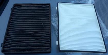

VLAD1971 Опубликовано 9 февраля, 2016 Жалоба Поделиться Опубликовано 9 февраля, 2016 Вот фото замены салонного фильтра на 20 тыс. пробега. В результате стало гораздо меньше конденсата в салоне.Новый фильтр встал без проблем по размерам аналогичен заводскому.Время замены со снятием бардачка 25 мин (6 саморезов). Провода с лампы и концевика снялись легко. Ссылка на комментарий

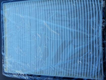

pretorianec13 Опубликовано 19 апреля, 2016 Жалоба Поделиться Опубликовано 19 апреля, 2016 новый угольный стоял вот этот с осени (октябрь) как то так меняем чаще, здоровее дышим =) Ссылка на комментарий
