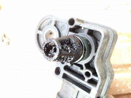

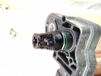

Gennady 09 Опубликовано 1 ноября, 2016 Жалоба Поделиться Опубликовано 1 ноября, 2016 Поштудировав форум до пучеглазия(в том числе каптивовский) наметил некий план действий: 1. Заглушить ЕГР физически.(програмно заглушен + снята фишка)2. промыть датчик давления во впускном коллекторе.3. промыть расходомер воздуха. После каждого из пунктов пробная поездка с правокацией ошибки 0101 под сброс газа с накатом под горочку(у меня значек "двигатель со стрелкой в низ" с ограничением по мощности) После пункта 1 ошибку справоцировать удалось, но я так и думал, и теперь исключил возможность подсоса говна через отключенный ЕГР. После выполнения пункта 2, ошибку пока (тьфу,тьфу,тьфу) справоцировать не удалось. Расходомер через пару дней всёравно помою,поскольку специальный аэрозоль уже есть. Но обнаружилась другая заморочка , от чего засрался датчик (я его мыл не за долго до отключения ЕГР),а засраться он мог только маслом из сапуна(первый раз налет был относительно рыхлым в виде сажи ,а теперь он в виде гуталина)Вывод: сепоратор по отделению масла в штатной системе работает не эфективно и масляный туман летит в турбину(многие видели масло при снятии патрубка),затем частично оседая в интеркуллере фигачит во впуск засерая там всё.На каптивовском форуме ставили дополнительный маслоотделитель.Думаю это актуально и может быть заслуживает создания отдельной темы? Кто что думает? Флуд , да ну нахи,в GM не .удаки приветствуются))). Ссылка на комментарий
