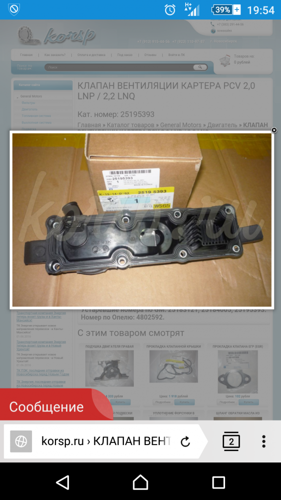

Серго Опубликовано 1 ноября, 2016 Жалоба Поделиться Опубликовано 1 ноября, 2016 Вот такой он у нас. Ссылка на комментарий
Gennady 09 Опубликовано 1 ноября, 2016 Жалоба Поделиться Опубликовано 1 ноября, 2016 Из картера не тянет,под поршнями давление и от туда давит .По датчику пока не знаю,посмотрим...Вот такой он у нас.Во как...,да там и нет ничего по сути,просто картерные газы идут во впуск.Даже в жигулях по моему какая то сетка стоит. Ссылка на комментарий
Серго Опубликовано 1 ноября, 2016 Жалоба Поделиться Опубликовано 1 ноября, 2016 Геннадий, про давление под поршнями не понял. На счёт маслоотделителя. Не всё так просто. Если присмотреться, то можно увидеть клапанок, который сдается мне просится, чтобы сделали ему ревизию. Ссылка на комментарий
zeratul896 Опубликовано 1 ноября, 2016 Жалоба Поделиться Опубликовано 1 ноября, 2016 Если присмотреться, то можно увидеть клапанок, который сдается мне просится, чтобы сделали ему ревизию.до него малой кровью добраться можно? Ссылка на комментарий
Серго Опубликовано 1 ноября, 2016 Жалоба Поделиться Опубликовано 1 ноября, 2016 Добраться то можно. Обратку снимать надо, да восемь винтов открутить.Проявить смекалку и ловкость рук. Может действительно загадился. Ссылка на комментарий
zeratul896 Опубликовано 1 ноября, 2016 Жалоба Поделиться Опубликовано 1 ноября, 2016 Добраться то можно. Обратку снимать надо, да восемь винтов открутить.Проявить смекалку и ловкость рук.Может действительно загадился.ну так то ничего сложного, я там вижу по схеме уплотнение на первый взгляд резиновое без герметика? Ссылка на комментарий
Серго Опубликовано 1 ноября, 2016 Жалоба Поделиться Опубликовано 1 ноября, 2016 Да, там обычная резиновая прокладка. Ссылка на комментарий
Gennady 09 Опубликовано 1 ноября, 2016 Жалоба Поделиться Опубликовано 1 ноября, 2016 Парни,там сверху по ходу крышка круглая на защелках ,возможно винты откручивать и не надо ,пытаться открыть её сегодня не стал,прохладо и пластик может того...треснуть. Ссылка на комментарий
Серго Опубликовано 2 ноября, 2016 Жалоба Поделиться Опубликовано 2 ноября, 2016 Геннадий, по поводу крышки :Удастся ли снять её на авто и не повредить.Там и так придётся всё разгородить. Снять маслоотделитель целиком и на столе не торопясь разобрать. В случае поломки, новый десятку стоит оно надо. Ссылка на комментарий

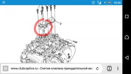

zeratul896 Опубликовано 2 ноября, 2016 Жалоба Поделиться Опубликовано 2 ноября, 2016 на первый взгляд все простоhttp://www.clubcaptiva.ru/RU/Documents_2011/Captiva/SM-C140/92475307.ru.html#4711а дальше на что внимание обратить.7 Ссылка на комментарий
Серго Опубликовано 2 ноября, 2016 Жалоба Поделиться Опубликовано 2 ноября, 2016 (изменено) Судя по всему " зло " прячется под крышкой. Крышка крепится на защелках. Они слабенькие. Задача снять и не повредить. Внизу подобие клапана. Что там внутри, инфы на просторах тырнета найти пока не могу. Изменено 2 ноября, 2016 пользователем Серго Ссылка на комментарий

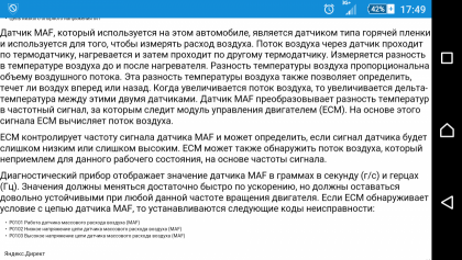

Gennady 09 Опубликовано 3 ноября, 2016 Жалоба Поделиться Опубликовано 3 ноября, 2016 (изменено) "создатели чуда" увязали не МАФ и АКПП, а сброс ошибки и движение.Вы ведь не прибором типа ОР-сом или ELM пользуетесь при сбросе.приборами можно и в движении без перевода селектора АКПП погасить эту ошибкуИ кстати у себя горящую ошибку МАФ Р0100 и Р0101 я не могу сбросить селектром АКПП или сбросом клемм АКБ, только прибором могу. Возможно что у Вас не совсем ошибка от "чистого" МАФ, а может быть что-то еще.. по ссылке указаны сопротивление МАФ и температуры воздуха, можно проверитьhttp://www.clubcaptiva.ru/RU/Documents_2011/Captiva/SM-C140/90693662.ru.html А разве МАФ и значения температуры всасываемого воздуха снимает? И кто знает какие контакты звонить мультиметром,чтобы проверить работоспособность датчика МАФ (расходомера)? Изменено 3 ноября, 2016 пользователем Gennady 09 Ссылка на комментарий

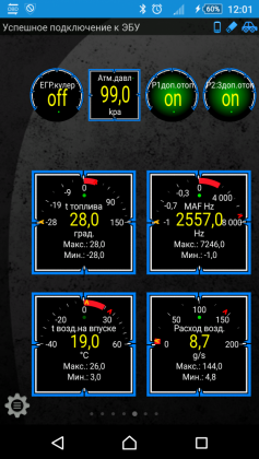

Серго Опубликовано 3 ноября, 2016 Жалоба Поделиться Опубликовано 3 ноября, 2016 (изменено) Геннадий, посмотри по ЕЛМ показания MAF в Hz. Можешь сравнить с моими. Pid:2212daФормула:А*256+В На холостом ходу. Изменено 3 ноября, 2016 пользователем Серго 1 Ссылка на комментарий
Gennady 09 Опубликовано 4 ноября, 2016 Жалоба Поделиться Опубликовано 4 ноября, 2016 Геннадий, посмотри по ЕЛМ показания MAF в Hz. Можешь сравнить с моими.Pid:2212daФормула:А*256+ВНа холостом ходу.Посмотрел.На х.х.среднее 2900.На ходу доходит до 7500. Ссылка на комментарий
Серго Опубликовано 4 ноября, 2016 Жалоба Поделиться Опубликовано 4 ноября, 2016 (изменено) Приветствую Геннадий. Многовато.Скрин я делал летом, по теплу. Могу посмотреть, но теперь только завтра. Изменено 4 ноября, 2016 пользователем Серго Ссылка на комментарий
Gennady 09 Опубликовано 4 ноября, 2016 Жалоба Поделиться Опубликовано 4 ноября, 2016 Приветствую Геннадий. Многовато.Скрин я делал летом, по теплу. Могу посмотреть, но теперь только завтра.Привет Сергей. Ок.Спасибо,буду ждать.А что конкретно означают эти цифры? Ссылка на комментарий
Серго Опубликовано 4 ноября, 2016 Жалоба Поделиться Опубликовано 4 ноября, 2016 Дабы писанину неразводить, прилогаю первоисточник. Ссылка на комментарий
Серго Опубликовано 5 ноября, 2016 Жалоба Поделиться Опубликовано 5 ноября, 2016 Продолжение темы. Двигатель прогрет,91 градус, холостой ход. При хорошем продавливании педали газа частота увеличивается до 6500 Hz примерно.Показания уменьшаются или увеличивается плавно без скачков и провалов. 1 Ссылка на комментарий
Gennady 09 Опубликовано 7 ноября, 2016 Жалоба Поделиться Опубликовано 7 ноября, 2016 Продолжение темы.Двигатель прогрет,91 градус, холостой ход.При хорошем продавливании педали газа частота увеличивается до 6500 Hz примерно.Показания уменьшаются или увеличивается плавно без скачков и провалов.Благодарю.Хм.. у меня выше 83 не нагревался никогда,ни зимой ни летом.На холостых показания 2800 Hz примерно(скачет от 2700 до 2900) MAF 11 g/s .При надавливании на газ доходит до 6500 Hz и 60 g/s .На ходу при форсаже 7500Hz и 165 g/s .Что с этим делать дальше пока не знаю.Ошибка(машинка с ключиком и двигатель со стрелкой) всё так же выскакивает под сброс газа и движении накатом под горочку. Ссылка на комментарий
