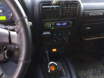

Sid Опубликовано 12 ноября, 2014 Жалоба Поделиться Опубликовано 12 ноября, 2014 Приветствую! Вот и я стал обладателем рации Мегажуть555) Установил на поперечную балку крепления крышки пола багажника, тангенту удлинил и вывел в нижний бардачек вместо аукса, т.к. на китайской голове он все равно не работает у меня. Фото скоро выложу. Загвоздка оказалась в антенне, Купил СириоТрифлекс - поставил обрадовался - смотрится как родная только немного подлинее и вот в этой длине оказалась и проблема. не входит в гараж((( а выкручивать каждый вечер совсем не улыбается! Буду брать магнитку или на кронштейн. Если кого она интересует-обращайтесь!) Ссылка на комментарий

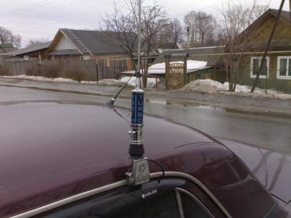

Sid Опубликовано 13 ноября, 2014 Жалоба Поделиться Опубликовано 13 ноября, 2014 (изменено) Так она и есть для всего этого. Я поэтому ее и взял что она решает, может и не на 5ку, вопросы с кучей антенн на крыше. На фото выше видно три хвоста выходящих из нее - FM, CB и GSM Изменено 13 ноября, 2014 пользователем Sid Ссылка на комментарий

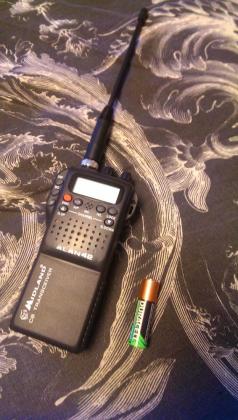

Кислый Опубликовано 22 января, 2015 Жалоба Поделиться Опубликовано 22 января, 2015 Купил игрушку алан 42 с рук, почти новая, за 3500, сейчас закажу антенну к ней. Ссылка на комментарий

Кислый Опубликовано 25 января, 2015 Жалоба Поделиться Опубликовано 25 января, 2015 Уже могу сказать- антенна штатная полное г. Ссылка на комментарий
Евгений26 Опубликовано 25 января, 2015 Жалоба Поделиться Опубликовано 25 января, 2015 алан 42 с родной антенной работает метров на 500-700.это в городских условиях.брали для монтажа лет 12 назад.но это дерьмо до сих пор делают... Ссылка на комментарий
