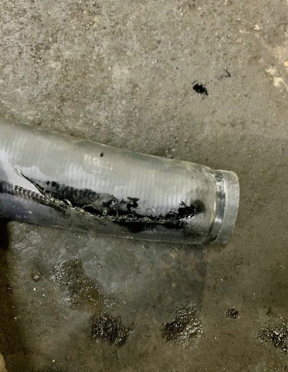

Богдан Опубликовано 17 марта Жалоба Поделиться Опубликовано 17 марта Всем доброго времени суток! Достаточно давно читаю форум, но сегодня пришло время уже написать. Прошу первоначальной помощи. В моей дизельной 2.2 антаре (приобрел в конце 2021 на оригинальном пробеге около 155 т.км., сейчас - 179) имеется пару проблем: 1. Непонятный металлический шелест/дребезг (появляется примерно от 1800 до 2500 об/мин - https://www.youtube.com/watch?v=yzqbVQlJJh8, и после запуска в морозы меньше 10-15 появляется короткими интервалами сам собой на холостых - https://www.youtube.com/shorts/JwgDSmD1L_I ). Поменяны ролики и ремень, а также шкив коленвала, результата 0. Тут (https://www.antara-club.ru/topic/3781-dizelnyy-drebezg-ya-takoy-ne-odin/?do=findComment&comment=349113) подсказали, что может быть, ну или как обычно говорят - цепь. 2. Плавающая ошибка p2564 (Датчик положения привода управления давлением турбонаддува - низкий уровень сигнала) абсолютно схожая с этой темой https://www.antara-club.ru/topic/8432-turbina/ мои комментарии там есть. Собственно сегодня произошло следующее, ехал размеренно по районным светофорам, и после плавного ускорения на одном из них произошел резкий и достаточно ощутимый хлопок (наподобие прокола колеса), после чего двигатель стал громко бубнить при повышении оборотов во всем диапазоне (ну больше 3500 - не знаю). На первый взгляд (слух) было очень похоже, что прогорел/лопнул глушитель. Авто в таком режиме за 5-7 минут спокойно довез меня до дома. Припарковавшись, дернул капот, чуть погазовал и удостоверился, что бубнеж достаточно громкий (почти субару), визуально вибрации двигателя на холостых больше обычного. Успокоившись, записался в ХВК на проверку выхлопной системы. Прошло примерно 3 часа, посадил семью в машину, а она перестала заводится. Зажигание есть, электроприборы работают, стартер вовсю крутит, но не схватывает совсем, даже не пытается. Ощущение, как будто топливо не идет (3/4 бака в наличии). Под декоративной крышкой все чисто и сухо, на вид - все отлично, как обычно. Клемму на 20 мин сбрасывали, не помогло. Известных мне секреток не было и нет. Вопрос. Было ли у кого-то нечто похожее, или есть дельные и предметные соображения, что произошло, и куда копать? Из моих нелепых и ничем необоснованных догадок: развалился катализатор, электроника (что вряд ли), форсунки, клапана или все-таки цепь. Буду очень признателен за помощь в вопросе. Из всех родственников/знакомых и вечернего опроса сервисов, кроме как в ХВК, ехать больше некуда (они хотя бы знают машину). Ссылка на комментарий

Богдан Опубликовано 18 марта Автор Жалоба Поделиться Опубликовано 18 марта Подсказали, что возможно лопнул какой-то из патрубков интеркуллера. Не знаю, может ли это быть причиной того, что сейчас машина не заводится, учитывая, что какое-то время она еще работала. Ссылка на комментарий

Евгений26 Опубликовано 18 марта Жалоба Поделиться Опубликовано 18 марта Снимите фишку с дмрв. Если заведется - меняйте патрубки. 99% что длинный и прямой взорвался. 1 1 Ссылка на комментарий

Богдан Опубликовано 18 марта Автор Жалоба Поделиться Опубликовано 18 марта 5 часов назад, Евгений26 сказал: Снимите фишку с дмрв. Если заведется - меняйте патрубки. 99% что длинный и прямой взорвался. Большое спасибо за совет, сработало! Без дмрв завелась на раз-два! Осталось узнать, что за патрубки нужно заказать. Как я понимаю, с выдернутым дмрв можно передвигаться не очень долго без ущерба для авто? IMG_2507.mov Ссылка на комментарий

bolex Опубликовано 19 марта Жалоба Поделиться Опубликовано 19 марта 5 часов назад, Богдан сказал: Как я понимаю, с выдернутым дмрв можно передвигаться не очень долго без ущерба для авто? Не желательно, ведь мотор в аварийный режим переходит, да и вся грязь, пыль во впуск летит, а это очень плохо! По патрубкам есть тема, где уже всё давно расписано: Воздуховод радиатора интеркулера. 1 Ссылка на комментарий

Богдан Опубликовано 29 марта Автор Жалоба Поделиться Опубликовано 29 марта Основная причина решена, верхний патрубок под аккумулятором. Всем большое спасибо! Что странно шелест/треск тоже ушел 🤯 ума не приложу, откуда он был. После замены патрубка "обнулили" турбину и датчики через лаунч, т.к. отключали мозги. Ссылка на комментарий
gvr Опубликовано 5 апреля Жалоба Поделиться Опубликовано 5 апреля В 29.03.2024 в 21:01, Богдан сказал: Что странно шелест/треск тоже ушел 🤯 ума не приложу, откуда он был. Скорее всего шелест - это выходил выхлоп в небольшую дырку, которая была до полного разрыва. Где-то на форуме писали, что сначала бывает что-то похожее на свист из дырки, а потом его рвет. Ну а треск - это возможно звук как воздух из шарика выходит, когда горловину пальцами держишь 🙂 1 Ссылка на комментарий
