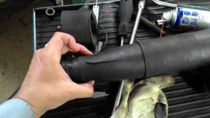

Работаю сам с запчастями, ничего дешевле 10 т.р. не нашел. Вскрыли на своем сервисе следов потертости как ЗАТЕРЛИ хитрецы в Majore нет (Изначальная версия что потерлось об хомут вебасто ), на шланге следы от внутреннего разрыва и разрыв до 3-х сантиметров.
Шланг оказался обычный резиновый, диаметр внутренний 60.

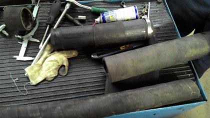

Решение проблемы - 1200 р. и 3 часа времени.
Пришлось снять аккумулятор, крышку нижнюю под аккумулятор (подставка), открутить и слегка подвинуть мозги (ЭБУ). Сняли старый патрубок, поехали с ним в магазины для грузовых авто, подбирали по шлангам интеркулера, но у грузовиков диаметр начинается от 70, на 34 км мкад нашли случайно подходящий вариант патрубка (патрубок радиатора верхний от какого-то американского грузовика, усиленный). Поставили, все отлично подошло, переставили оригинальные хомуты на него (они с зацепом от смещения). Вернули все в исходное, проблема решена. Буду отписывать в ходе эксплуатации.

Вот данный патрубок!

На пробеге 85000 лопнул патрубок идущий от интеркулера на впуск. Цена в экзисте ввергла меня в шок. Обошелся подручными средствами. На работе нашел на складе бухту с армированным шлангом высокого давления, отпилил на вскидку сантиметров 70 поехал в сервис. Итог села как родная. Цена вопроса - запчасти 0 руб, работа 1600 руб.

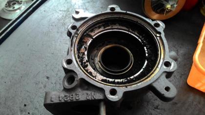

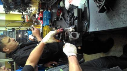

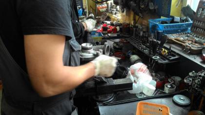

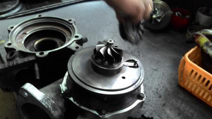

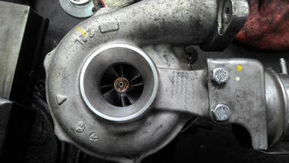

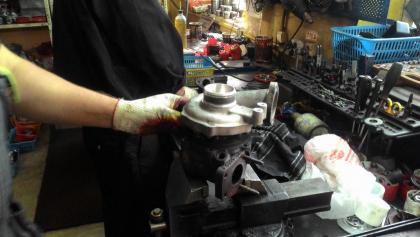

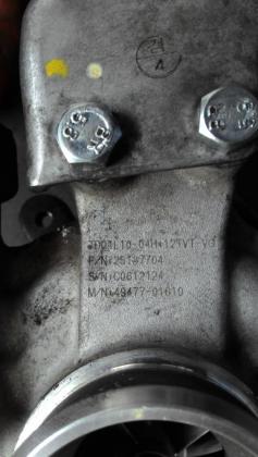

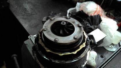

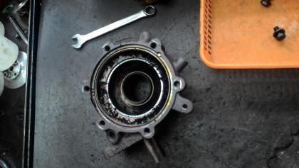

В продолжении темы про машинку с ключиком и рваный патрубок. Так  вот, замена патрубка проблему не решила. Авто продолжало вваливаться в аварийный режим. Диагностика в сервисе с хорошими спецами - не хочу рекламировать, но это единственные ребята которые докопались до сути проблемы! http://likmotors.ru/ и лично прекрасная хозяйка заведения https://www.drive2.ru/users/likmotors-ru/ Так вот диагностика показала что при ошибках "низкое давление наддува" и "неопознанное положение лопаток турбины" шток сервопривода не может выдвинутся на весь рабочий ход. Далее было принято решение снимать турбину с актуатром и разбираться с ней.Вскрытие турбины показало огромное количество закоксовавшийся сажи через раз закусывающий механизм внутри горячей часть турбокомпрессора. На резонный вопрос какого Х.... там так много сажи? Есть несколько версий, Номер рас - некорректные данные ДМРВ. Номер два - гавёная солярка (90% Лукойл).

Кстати сегодня появилась ясность с моей машинкой с ключиком. Сняли коллектор.....а там..... всё в саже и разбились и закусили за сажу сами клапана коллектора.
Фото вечером покажу.
