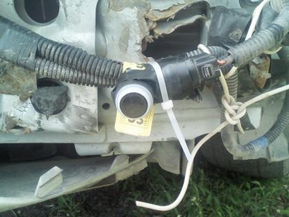

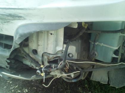

McZauu Опубликовано 24 июня, 2016 Жалоба Поделиться Опубликовано 24 июня, 2016 Ребята. Штука такая, после ДТП,которе я описывал, один из датчиков парковки задних раздавило в хлам. Вопрос такой какие номера датчиков нам подходят. У меня на датчике написано GM 94812913. На авито точно таких не нашел, но есть объявления, и подписано на антару. Как быть? Ссылка на комментарий

AlexPit Опубликовано 24 июня, 2016 Жалоба Поделиться Опубликовано 24 июня, 2016 McZauu - есть варианты, тупо заказывать на сайте зап. частей, к примеру https://www.emex.ru/f?detailNum=20863953&makeId=367это вроде аналог вашего датчика(смотрите цвет!!!), можно взять за 2600 руб, или разборка, приезжаете и проверяете, ценник будет 1500-2000 за шт. или заказать http://ru.aliexpress.com/store/product/Original-High-Quality-Auto-Parts-Parking-Sensor-94812913-PDC-Sensor-Parking-Distance-Control-Sensor-for-Buick/1041951_32546772098.html за 650 руб, ждать, проверять работоспособность, лично у меня товар пришел с этого магазина, все работает, сроки доставки 17- 25 дней решать вам, удачиP.S. вообще сам поставщик интересный много датчиков Ссылка на комментарий
McZauu Опубликовано 24 июня, 2016 Жалоба Поделиться Опубликовано 24 июня, 2016 McZauu - есть варианты, тупо заказывать на сайте зап. частей, к примеру https://www.emex.ru/f?detailNum=20863953&makeId=367это вроде аналог вашего датчика(смотрите цвет!!!), можно взять за 2600 руб, или разборка, приезжаете и проверяете, ценник будет 1500-2000 за шт. или заказать http://ru.aliexpress.com/store/product/Original-High-Quality-Auto-Parts-Parking-Sensor-94812913-PDC-Sensor-Parking-Distance-Control-Sensor-for-Buick/1041951_32546772098.html за 650 руб, ждать, проверять работоспособность, лично у меня товар пришел с этого магазина, все работает, сроки доставки 17- 25 дней решать вам, удачиP.S. вообще сам поставщик интересный много датчиковСпасибо за информацию. Я сейчас звонил ребятам, они занимаются. Услышал вот что: "с 2008 года, 3-х контактные датчики взаимозаменяемы. Если внешний вид и разъем идентичны, то все должно работать. Надо наверно попробовать от мокки и инсигнии. Внешне абсолютно одинаковые. Ссылка на комментарий
AlexPit Опубликовано 24 июня, 2016 Жалоба Поделиться Опубликовано 24 июня, 2016 не надо не будет работать, разные параметры датчика, тут по ветке уже писалипо крайней мере по инсигнииу меня к примеру датчик более чувствителен оказался, хотя он низко стоит не на родном месте пока Ссылка на комментарий
McZauu Опубликовано 24 июня, 2016 Жалоба Поделиться Опубликовано 24 июня, 2016 не надо не будет работать, разные параметры датчика, тут по ветке уже писалипо крайней мере по инсигнииу меня к примеру датчик более чувствителен оказался, хотя он низко стоит не на родном месте покая прочитал всю ветку. Возможно от свежей мокки все же подойдет. От инсигнии мог быть старый:) Попытка не пытка. Искать все равно надо. На авито что то совсем глухо, хотя всего остального предостаточно. Разборок конкретных не знаю. Ссылка на комментарий

AGrus Опубликовано 24 июня, 2016 Жалоба Поделиться Опубликовано 24 июня, 2016 (изменено) McZauu Спасибо за информацию. Я сейчас звонил ребятам, они занимаются. Услышал вот что: "с 2008 года, 3-х контактные датчики взаимозаменяемы. Если внешний вид и разъем идентичны, то все должно работать. Надо наверно попробовать от мокки и инсигнии. Внешне абсолютно одинаковые. Лично проверял. Не работают на антарах. поставил каптивовский. Мой от астры-инсигнии-зафиры поставили на инсигнию - без проблем заработал. Изменено 24 июня, 2016 пользователем AGrus Ссылка на комментарий

McZauu Опубликовано 27 июня, 2016 Жалоба Поделиться Опубликовано 27 июня, 2016 не зря на али в данном магазине их много (не считая цветовой раскраски) и разъемы одинаковые, а номера разные, параметры наверняка отличаютсяЗаказал на али под своим номером. Предложений достаточно) Надеюсь все будет ок Ссылка на комментарий

McZauu Опубликовано 14 июля, 2016 Жалоба Поделиться Опубликовано 14 июля, 2016 Всем хой! На ebay забил в поиск 94812913 -( это передний датчик парковки) цена 1167р доставка пишут что бесплатная. Кому нужно -заказывайте.У меня это и перед и зад. Неокрашенные. Передние как правило идут в цвет, как на каптивах. Мне из китая с али пришли датчики за 12 дней. Поставил, работает. и за сумму указанную выше в китае 1,8 датчика:) короче за 2 шт заплатил ~1300 Ссылка на комментарий
