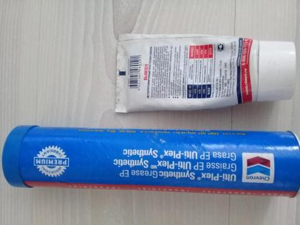

Иванович Опубликовано 13 мая, 2020 Жалоба Поделиться Опубликовано 13 мая, 2020 Приобрели малому новый скейтборд. Решил смазать подшипники, они закрытого типа.По кол-ву и состоянию смазки ничего сказать не могу, но сосед говорит сухие. Крышки металлические, если выломить,снова ровно не поставить, без крышки будет тянуть песок и воду. Взял мед. шприц на 10 кубиков, срезал по кругу со стороны штуцера под иглу. Получился такой нагнетатель с диаметром мм12-15. Центральное отверстие подшипника глушим стирательной резинкой , деревянным чёпиком или как у меня завалялась ось от роликовой опоры офисного стула. Придавливаем плотно шприц к подшипнику и задавливаем смазку по внутреннему диаметру между крышкой и внутренней втулкой. Излишки смазки протираем и собираем. При вращении подшипника с обеих сторон должна выдавливаться лишняя смазка, что говорит что процесс успешно завершен. Подшипнички предварительно демонтируются с колес при необходимости промываются. Всем ровных дорог! Ссылка на комментарий

Иванович Опубликовано 14 мая, 2020 Автор Жалоба Поделиться Опубликовано 14 мая, 2020 Не надо варить, мне думается происходит отпуск металла. Метода по смазке вполне проверенная, дружок у малого отметил что накат на смазаннах много лучше. Вечером посмотрел смазка лишняя выдавилась еще. Тряпкой протер. На одну сторону накачал Риметовскую с цинком, на вторую Шеврон для шруса. Посмотрим какая сторона быстрей зашумит. Ссылка на комментарий

Иванович Опубликовано 13 июня, 2020 Автор Жалоба Поделиться Опубликовано 13 июня, 2020 zloi_kot, Силиконовый аэрозоль от Астрохим вроде был. Шевроновская смазка для триподов, риметовский литол с ананочастицами и какая то с молибденом есть. Получу вел, посмотрю смазывали ли переднюю втулку или нет. Ссылка на комментарий
