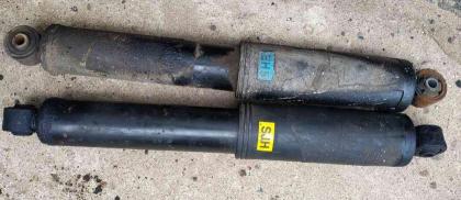

gremih Posted September 20, 2021 Report Posted September 20, 2021 поменял сегодня задние аморы. удачно купил в очень хорошем состоянии Нивоматы по 1500 руб.Эти б/у с большим трудом сжимаются и медленно восстанавливаются. мой "старый" правый вообщем не амортом уже стал, левый еще что то сопротивляется.И новые б/у и мои "старые" имеют цветастые наклейки (см .фото).как выяснил цвет означает жесткость, однако ясности в ин-те нет, все о пружинах цветастых пишут.ясно только, что с двух сторон должны стоять аморты с одним цветом
kaib Posted September 20, 2021 Report Posted September 20, 2021 поменял сегодня задние аморы. удачно купил в очень хорошем состоянии Нивоматы по 1500 руб.Эти б/у с большим трудом сжимаются и медленно восстанавливаются. мой "старый" правый вообщем не амортом уже стал, левый еще что то сопротивляется.И новые б/у и мои "старые" имеют цветастые наклейки (см .фото).как выяснил цвет означает жесткость, однако ясности в ин-те нет, все о пружинах цветастых пишут.ясно только, что с двух сторон должны стоять аморты с одним цветомУ меня был с желтой наклейкой.

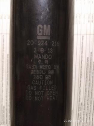

ozeh Posted November 17, 2021 Report Posted November 17, 2021 У меня синие наклейки 20767213 GM Mando. не нивоматы
