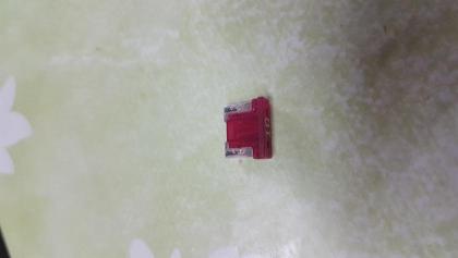

Евгений26 Posted April 12, 2019 Report Posted April 12, 2019 Сгорел предохранитель 10а на дальний свет.Левая фара не подымала шторку.Вынул оба. Тестером прозвонил оба. Оба звонятся.Методом поочередной замены, вышел на не рабочий.Выглядит так:Где найти артикул на такие предохранители?Везде попадаются предложения на алиэкспресс и польшу.У нас не нашел.

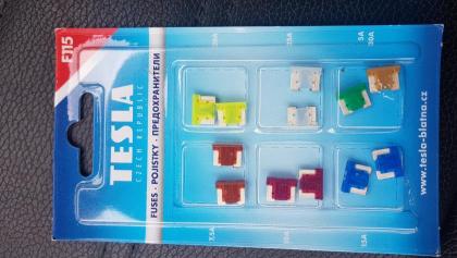

Евгений26 Posted April 12, 2019 Author Report Posted April 12, 2019 Вообще не оно.Это в наборе флажковые, коих валом везде...
Евгений26 Posted April 12, 2019 Author Report Posted April 12, 2019 Уже оно. Но хотелось бы оригинал.Я горел один раз благодаря левому предохранителю.Не хочется повторения на Антаре...
Евгений26 Posted April 12, 2019 Author Report Posted April 12, 2019 Ну набор мне точно не нужен, ибо нет таких ламп на Антаре.А вот за предохранители по Киа спасибо!Их и возьму.

Евгений26 Posted April 30, 2019 Author Report Posted April 30, 2019 Набор предохранителей.103 рубля.Артикул в верхнем правом углу.С 7 на конце - с щипцами в наборе. 1
