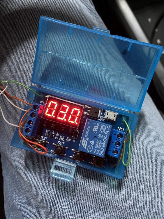

Domosed39 Опубликовано 13 ноября, 2023 Жалоба Поделиться Опубликовано 13 ноября, 2023 Один нюанс есть у данной схемы: если ты ездил по городу и где-то останавливался и закрывал машину, то таймер начнет свой отсчет и либо сработает раньше, если приедешь на парковку до истечения 30 минут, либо не сработает вообще, потому что время вышло. В идеале нужен таймер, который обнуляет счетчик при повторных сигналах на триггер, что-то типа JZ-801. Ссылка на комментарий

Domosed39 Опубликовано 19 ноября, 2023 Жалоба Поделиться Опубликовано 19 ноября, 2023 В 13.11.2023 в 12:54, Domosed39 сказал: Один нюанс есть у данной схемы: если ты ездил по городу и где-то останавливался и закрывал машину, то таймер начнет свой отсчет и либо сработает раньше, если приедешь на парковку до истечения 30 минут, либо не сработает вообще, потому что время вышло. В идеале нужен таймер, который обнуляет счетчик при повторных сигналах на триггер, что-то типа JZ-801. Все, победил. Заменил таймер на JZ-801, использовал режим работы 2.2: Цитата Режим 2.2: В данном режиме, контакты NC — COM замкнуты, а NO — COM разомкнуты, при подаче логической единицы (от 3V до 24V) на вывод «Trigger» начинается отсчет времени установленный в параметре «CL «, после окончания, реле переключится, контакты NC — COM разомкнуты, а NO — COM замкнуты и начинается отсчет времени установленный в параметре «OP«. До того как время закончится, можем начать отсчет времени сначала, снова подав сигнал на порт Trigger. В результате, при любом событии постановки на охрану таймер, отсчитывающий полчаса, начинает отсчет заново. Кстати, для этого таймера пришлось брать питание с другого провода, бело-оранжевый в пучке. Видимо, там какие-то разные 12В, и с тем, с чем прекрасно работал один таймер, другой просто отказался включаться, хотя напряжение питания указано в диапазоне 6-30В... Теперь можно без опасений менять аккумулятор, на старом (Тюмень) вчера в -8 не завелся после недели простоя. Ссылка на комментарий

Domosed39 Опубликовано 4 декабря, 2023 Жалоба Поделиться Опубликовано 4 декабря, 2023 В 20.11.2023 в 09:47, Tofsla сказал: Ждем дальнейших выкладок. очень интересно 🙂 Сегодня ночью это спасло меня от высадки нового аккумулятора. Перевозил несколько сумок вещей, открывал-закрывал багажник, двери. Дома через полчаса получил сигнал на брелок. Попробовал сначала открыть-закрыть машину с брелка - это не помогло, через полчаса снова сработала сигнализация. Пришлось идти, включить и выключить зажигание, ну и для надежности еще дверями хлопнул и багажником. После этого BCM уснул. Обратил внимание, что блок не засыпает когда приходится у дома выгружать из салона много вещей, то есть ходить туда-сюда, открывать-закрывать машину, возможно это сводит его с ума. Ссылка на комментарий

Domosed39 Опубликовано 4 декабря, 2023 Жалоба Поделиться Опубликовано 4 декабря, 2023 Штош, репортаж, так сказать, по горячим следам: Сегодня точно также перевозил вещи, запарковался на том же самом месте, выносил сумки, из всех дверей и багажника, пришел домой и через полчаса сработала сигнализация: BCM не уснул. В этот раз я решил не трогать двери (кроме водительской), а только включил и выключил зажигание. После того как поставил на сигнализацию машину, через 25 минут BCM так и не заснул. В итоге, только после того, как я хлопнул всеми дверями, включая багажник, машина заснула. Грешил бы на концевики, но тогда бы горел значок открытой двери или багажника на приборной панели и сигнализация не встала бы на охрану. Ссылка на комментарий

Domosed39 Опубликовано 12 апреля Жалоба Поделиться Опубликовано 12 апреля Для статистики: в прошлые выходные много ездили по городу, выходили, закрывали машину, возвращались и ехали дальше. В один момент получил срабатывание датчика по незасыпанию BCM, затем еще срабатывание, при этом когда выходили-заходили, открывались все двери, кроме правой пассажирской. В общем несколько раз, когда возвращался раньше 30 запрограммированных минут, видел, что таймер работает. В итоге BCM уснул после открытия-закрытия передней правой двери, и после этого срабатываний не было. 1 Ссылка на комментарий
