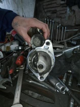

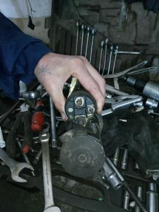

AlexPit Posted August 1, 2019 Report Posted August 1, 2019 у Kraft есть стартеры- управление с другой стороны, отверстие можно рассверлить, а вот шестерня.... визуально на 9 шт выглядит меньше, стартер родной, поехал в ремонт, чисто теоретически можно сверить диаметры шестерен, но визуально Kraft имеет меньший диаметр
AlexPit Posted August 1, 2019 Report Posted August 1, 2019 да сдал его, вопросов нет, вот только сколь еще прослужит стартер - большой вопрос, всю голову сломал...ща нашим гуру в личку черкану...
