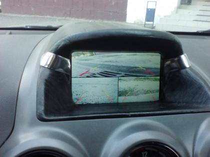

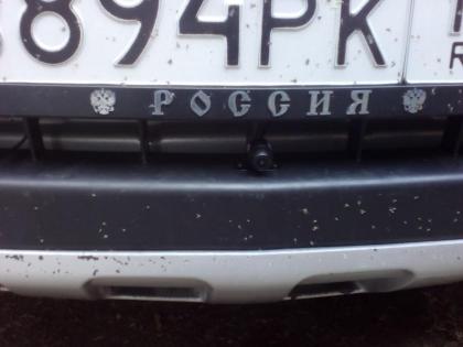

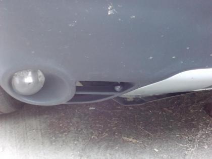

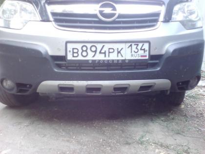

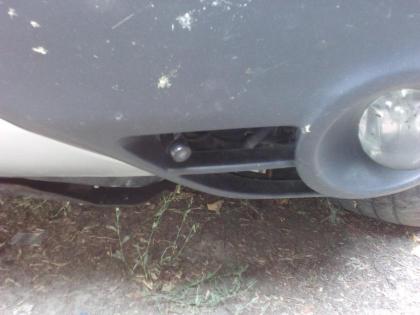

AlexPit Posted August 31, 2018 Report Posted August 31, 2018 Привет всем! Ну вот и подошел к окончанию мой проект с установкой последних вещей именно камер переднего вида. Аж 3 штуки. Многие напишут, а нужно ли? и тем более столько? Скажу так, за рулем ездит еще и жена и пищание парктроника ее иногда пугает, хотя места море, да и сам я иногда плотно прижавшись вечером, с трудом выезжаю утром. Вот и решил еще при разработке дисплея прикупить квадратор и 3 камеры, (задняя показывает в зеркале-регистраторе). Вот тема если кому интересно что является монитором: https://www.antara-club.ru/index.php/topic/7308-tcvetnoi-displei-pod-liubye-tceli/Вот сам квадратор и камеры: https://ru.aliexpress.com/item/auto-ccd-car-camera-Universal-front-Rear-Forward-looking-170-wide-angle-waterproof-external-hanging-night/551426952.html?spm=2114.13010708.0.0.3a9933edQ95QHPhttps://ru.aliexpress.com/item/Control-IR-For-Parking-Cameras-Switch-Image-Combiner-box-for-view-Left-Right-view-Front-Backup/32804888581.html?spm=2114.13010708.0.0.3a9933edr2NbW4Прошу прощения за грязную морду авто и не совсем качественные фотки ну и как обычно жду какашек в свой огород :D: 1

zloi_kot Posted August 31, 2018 Report Posted August 31, 2018 (edited) Три камеры конечно круто.. А сзади всего одна - неужто хватает? Я честно в тех трех картинках на экране запутался. Как часто протирать планируете?Кстати, круговой обзор в планах не числится? Или вид сверху (модная штучка). Edited August 31, 2018 by zloi_kot

AlexPit Posted August 31, 2018 Author Report Posted August 31, 2018 Тут на форуме был до вас один персонаж из Перми. Так вот, вы его переплюнули по колхозу своего автомобиля.я старался :D: , кстати, совсем забыл, камеры работают 1 минуту и вырубаются, соответственно дисплей пишет: «нет сигнала» и гаснет, запитаны камеры и квадратор от габаритов, если надо их включить, достаточно выключить фары и вернуть в положение авто, и у вас еще 1 минута.....а еще есть пульт и можно любую камеру вывезти на полный экран... ну на всякий случайAlexPit, понял, да? Остался последний штрих - подвести омывайку к каждой камере ))).отличная мысль... надо подумать....для парковки около дома вполне, нужна лишь для просмотра расстояния, а вот передок, чтобы не задеть правым или левым углом бампера, да это проба пера, и может есть много лишних моментов,... в картинке, верх- центр, низ-право и лево, про протирание, посмотрим, но те что смотрят в бок думаю пачкаться будут меньше, я специально не мыл морду, дабы убедится, где меньше грязи и куда ставить камеры

bolex Posted September 3, 2018 Report Posted September 3, 2018 (edited) AlexPit Может есть смысл боковые передние камеры в наружные зеркала инсталировать? И пачкаться не будут и обзор почти круговой получится. Edited September 3, 2018 by bolex
AlexPit Posted September 4, 2018 Author Report Posted September 4, 2018 AlexPitМожет есть смысл боковые передние камеры в наружные зеркала инсталировать? И пачкаться не будут и обзор почти круговой получится. я думал об этом, но была необходимость обзора именно при выезде\заезде в карман между 2 авто и постараться их не зацепить, если установить камеры в зеркала буде видна обочина-это хорошо, но бампером вы все таки теранете впереди стоящее авто....
