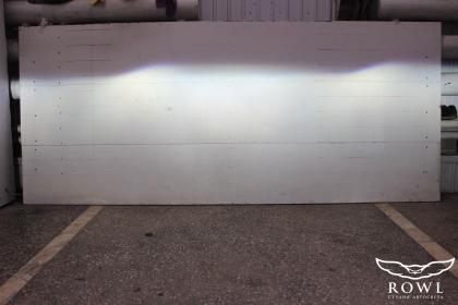

так вот. забирал я машину из салона вечером в конце ноября. сразу же обратил внимание на то, что фары отрегулированы абы как - светят сильно низко. так же отсутствовала чёткая граница свет/тень. если с первым я довольно быстро справился на ближайшей СТО, то со вторым я успешно смирился. свет был в общем и целом достаточным. однако, на одометре начала светиться цифра 60.000 км и я обратил внимание на то, что обочина освещается куда лучше, чем дорога прямо передо мной.

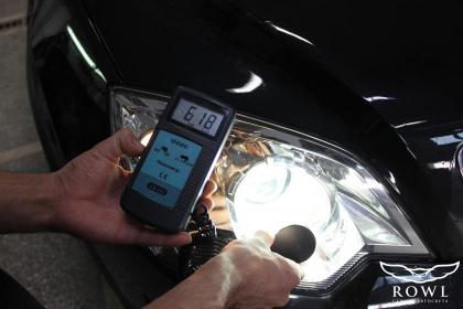

за решением проблемы поехал в дружественный сервис, который занимается обслуживанием и ремонтом ксеноновой оптики.
результаты замеров были примерно такими
живьём смотрелось как то так
а внутренности ксенонового модуля имели следующий вид
диагноз: под воздействием тепла, выделяемого лампой, выгорело хромированное покрытие на рефлекторе ксенонового модуля (белая муть на рефлекторе). соответственно ожидать какого то пристойного освещения дороги в тёмное время суток не приходилось. замена ламп и блоков розжига по понятным соображениям не могли улучшить свет.

и так. за 26.000 рублей и 6 часов без машины результат получен примерно следующий.
измерения
вид на калибровочной стене
