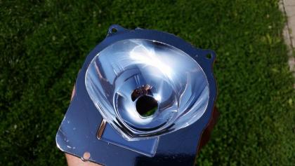

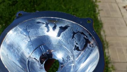

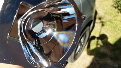

Алексей Тульский Опубликовано 24 августа, 2018 Жалоба Поделиться Опубликовано 24 августа, 2018 я снова со светом! и без замены модулей.перечитал еще раз сообщения Ru@Ru в этой теме решился снять свои модули на обследование, попутно имея запасной план по восстановлению покрытия на отражателе (нашел в интернете мастерскую, 1250 один модуль)Открутил фару, отсоединил провода, демонтировал защитную крышку, демонтировал лампу. Эту процедуру уже многие проделывали. Самое интересное далее.Открутил модуль (3 винта), крутил вертел минут 10-не достается. Демонтировал соленоид шторки (3 винта), стало свободнее, но не выходит. пошел ва-банк, укоротил немного площадку крепления проводов соленоида шторки и модуль выпал сам. (красным отметил сколько срезал). там на той части нет никакой функциональной нагрузки. 20180401_160048.jpg и что же я увидел когда развернул модуль? веесь отражатель в какой-то белой "муке", которая достаточно прочно сидит на нем. 20180401_154601.jpg20180401_154808.jpg просто стирать побоялся, чтобы не поцарапать отражатель. На помощь пришла жидкость для мытья стекол (предварительно попробовал с краю, чтобы не облезло все нафиг). я просто из пульверизатора брызгал на отражатель, и вся эта "бяка" просто стекла. далее протер мягкой сухой тряпкой. стал как новый! так же можно протереть и линзу, если она совсем грязная. она доступна если засунуть руку в фару. на все про все ушло часа полтора, с учетом снять поставить. Свет стал ровный, хорошо заливает, а линза прям засияла. я такого с новья не помню. на вторую фару ушло минут 10-15 после снятия, уже на опыте был!делюсь оптимальным на мой взгляд алгоритмом извлечения модуля:1. демонтировать лампу2. демонтировать соленоид шторки (3 винта)3. откручиваем 2 доступных винта крепления отражателя4. наклоняем площадку фары путем регулировки ее ВНИЗ (там есть маркировка U-D), крутим в сторону down около 4 оборотов5. откручиваем 3 винт крепления отражателя6. отрезаем часть площадки крепления коннекторов соленоида шторки (как на фото)7. достаем отражатель, повернув его на 180 градусов против часовой и немного наклонив (там разберетесь) сборка в обратном порядке: 3 винта отражателя (доступны, так как платформа наклонена), соленоид на место, коннекторы соленоида на остаток площадки (отрезанной), лампа, контрольная крышка.из инструментов нужна только длинная крестовая отвертка обязательно с магнитным наконечником. а то винты все попадают вовнутрь фары.А где готовый результат на фото, как жидкость все одтерла? Ссылка на комментарий
kaib Опубликовано 24 августа, 2018 Жалоба Поделиться Опубликовано 24 августа, 2018 Не получалось нормально сфоткать. Стало просто зеркало Ссылка на комментарий

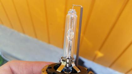

Евгений26 Опубликовано 25 августа, 2018 Жалоба Поделиться Опубликовано 25 августа, 2018 Решился на данную процедуру.Снятие и разборка не вызвала проблем.Уже на второй фаре стало понятно, что отламывать кусок пластика на котором висит разъем шторки вовсе не нужно, ибо есть положение приикотром отражатель выходит со свистом.Далее все неоднозначно пошло.Рассказы о том, что кто то брызнул и все прям смылось...Пробовал Сиф, Мускул и какую то немецкую жижу.Фото до.После.В ход пошла спецтряпка для зеркал и дыхание на отражатель.В итоге остается вот это, которое видно на солнце.Лампа Осрам Найт Брекер спустя где то 1,5 года.Внурти линзы девственно чистые.Но я и не езжу по ночам.Я вот прям даже не знаю, какие модули с Али туда пойдут.Скорей всего никакие.Уж больно все замудрено. Ссылка на комментарий
kaib Опубликовано 25 августа, 2018 Жалоба Поделиться Опубликовано 25 августа, 2018 У меня тоже пятно "побежалости " осталось. Но мука легко смылась средством. Брызнул-вытер-чистота Ссылка на комментарий

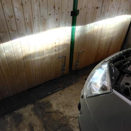

магнитчик Опубликовано 25 октября, 2018 Жалоба Поделиться Опубликовано 25 октября, 2018 (изменено) Странно слышать про слабый свет на антаре. Линзы берегу, включаю только в темноте, а для обозначения авты - габаритки и ПТФ. Пробег 44 тыщи, то есть наработка линз тысяч 10, вобщем свежие, светом доволен. Не хватает адаптива, но это придирки уже. Сравниваю с бмв е60, с найтбреккерами. Вот что не радовало - это странный эффект желтизны, стоковая 4300К лампа снаружи воспринималась четко как галогенка) особенно на фоне хороших диодов в габаритках. Поставил лампы осрам кулблбю 5000К и +чего то там Люмен, стало хорошо. Насчет СТГ - тоже не понимаю претензий, полки идеальные. Понятно, что на мутной оптике все будет хуже, но это уже не к фарам вопрос.Вобще на каждом, наверно, форуме народ недоволен светом фар=) Просто рефлекторы за 3-4 года уже выгорают у многих, да и все остальное деградирует, пачкается. Лобовуху тоже надо изнутри мыть=)Благодарю мущин, кто вынул модули без вскрытия фары, очень ценная инфа. Изменено 25 октября, 2018 пользователем магнитчик Ссылка на комментарий
