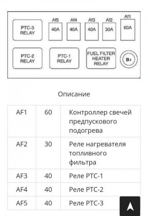

Серго Опубликовано 6 декабря, 2017 Жалоба Поделиться Опубликовано 6 декабря, 2017 (изменено) Что ищете, что ломаете. Реле нету его, предохранитель на 60 ампер, один в коробке над радиаторами. На коммутаторе нижний разъём, общий красный с полосой - плюс, четыре остальные управление, сигнальные. Верхний разъём, две защелки внизу с насечками. Отсоединяется и тестером проверяется целостность свечей. Собственно всё. Изменено 6 декабря, 2017 пользователем Серго Ссылка на комментарий

Евгений26 Опубликовано 6 декабря, 2017 Жалоба Поделиться Опубликовано 6 декабря, 2017 Что мешает предохранитель отключить.80А в виде здоровенного желтого поедохранителя, про него речь? Ссылка на комментарий
Серго Опубликовано 6 декабря, 2017 Жалоба Поделиться Опубликовано 6 декабря, 2017 Почему 80? Когда 60.В малой коробке над радиаторами. Ссылка на комментарий
Евгений26 Опубликовано 6 декабря, 2017 Жалоба Поделиться Опубликовано 6 декабря, 2017 Серго, вы тоже верите, что реле над радиаторами - для свечей накаливания? Ссылка на комментарий
Серго Опубликовано 6 декабря, 2017 Жалоба Поделиться Опубликовано 6 декабря, 2017 (изменено) Да нет там реле, я же написал. Три реле для тена и одно для подогревателя топлива в фильтре.Для свечей накала там просто предохранитель на 60 ампер. В чем сложность то. Схема для первых выпусков рестайла. Номиналы предохранителей на сегодняшний день уменьшены мощность тена и подогревателя топлива тоже уменьшены. Были случаи оплавления блока. Изменено 6 декабря, 2017 пользователем Серго 2 Ссылка на комментарий
Евгений26 Опубликовано 6 декабря, 2017 Жалоба Поделиться Опубликовано 6 декабря, 2017 Вот это уже ближе к истине.За инфу огромное человеческое спасибо! Ссылка на комментарий
