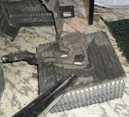

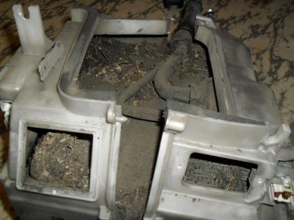

Posted
Сначала буде вонь. Но мы не неженки какие ни будь, потерпим. Будем говорить, что вони нет, или что она нам практически не мешает.
А примерно вот так будет выглядеть испаритель к моменту, когда возникнет вынужденная необходимость на него посмотреть
Но объяснение будет типа - всё когда ни будь ломается.
А главное непонятно  ради чего всё это надо. В каком месте тут экономия или улучшайзинг.
Posted (edited)
ОГО!!! это же какой ди...л да того свою машину довел ?
Смотрите фото в начале темы . и Эффект работы моего фильтра. Не стоит глумится и тролить за зря.

Posted
У вас 100% это повториться, только разве что без веточек. Эфект от фильтра закоючается не в том, чтобы фильтр стал грязным, а в том, чтобы воздух после него стал чистым.
То, что ваш "фильтр" стал грязным, это не значит, что он отфильтровал гряз в достаточном объеме. Если вы, к примеру, просто в нормальном фильтре вырежете отверстие 5 см диаметром и поставите его в автомобиль, то он то же в конце концов станет грязным. И это будет единственным Эффектом от его применения.

Posted
http://www.antara-club.ru/public/style_images/master/attachicon.gif19fa2cu-960.jpg
http://www.antara-club.ru/public/style_images/master/attachicon.gife9fa2cu-960.jpg
ТЛК100?
Posted
ТЛК100?
Но близко. Камри XV30 (А может и 20 даже)
