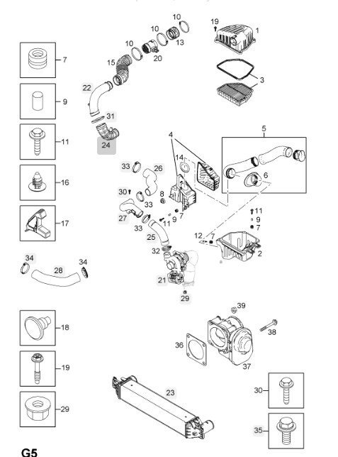

gremih Posted May 9, 2025 Report Posted May 9, 2025 Появился свист на горячем движке! На холодном все ОК. начал разбираться и выяснилось что патрубок 96628977 (№ 25 от турбины) протерся об пластиковый патрубок 96628980 (№ 22 входной к турбине), они очень сильно соприкасаются и вот результат. Увидеть можно - на пластиковом патрубке в месте соприкосновения следы масла, а 96628977 при съеме и сжатии видно трещины в резине. но что интересно, нашел инфу что у чела проблема свиста на горячую была из-за хренового масла (на холодном движке свиста нет) , залили новое хорошее и свист прошел. Прикинул...да, действительно , такое может быть, вязкость плохого масла очень маленькая на горячем движке, в результате ось картриджа с лопастями не плавает в масле, а трется о канал.
Domosed39 Posted May 9, 2025 Report Posted May 9, 2025 Так свистит когда, постоянно? У меня всегда слышно свист в диапазоне работы турбины, после 2000 об/мин, что на горячую, что на холодную. Масло Ravenol, оригинал, не сказал бы что плохое.
gremih Posted May 10, 2025 Report Posted May 10, 2025 на холодную свиста нет, свист появляется примерно через 5-10 мин езды при ускорениях ( а в дальнейшем и при движении с ровной скоростью, обороты от 1800 и выше) и пропадает как отпускаешь педаль газа. Но это при наличии утечки воздуха из воздуховода под давлением (после турбины). Как влияет масло я пока не знаю, вчера выяснил где у меня утечка воздуха, заказал патрубок, а также сменил масло. поставлю (как получу) патрубок и отпишусь
