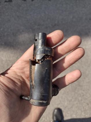

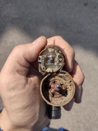

kudan01 Опубликовано 18 июня, 2014 Жалоба Поделиться Опубликовано 18 июня, 2014 я давно когда-то уже один разбирал, там просто все сгнивает, и вообще, обратно его не соберешь...искать живой б.у. - идеальный вариант. Ссылка на комментарий
kudan01 Опубликовано 10 июля, 2014 Жалоба Поделиться Опубликовано 10 июля, 2014 (изменено) купил б.у. мотор . ставил не снимая бампера, матюгался целый час.потом приноровился и снимал-ставил на ура. есть ньюансы:1) не продавить резиновую втулку , в которой сидит моторчик, в бачок... при покупке б.у. забирать ее у продавца (прозапас)2) поставив моторы отсоединить шланги в моторном отсеке перед обратными клапанами, максимально убрать пробку в трубках. иначе слетит пластмассовая крыльчатка со стержня , который вращается в моторчике, провернется..3) пара моторов одинаковая, могут не крутится по причине загрязнения крыльчаточки , нужно тем же уайт-спиритом полоскать ее.4) не мучайте долго моторы зимой, они греются , если там все во льду и им приходит кирдык.5) в жиэм работают длюбилы ,которые не предполагают замену отдельно моторчиков от бачков, номеров на них не было никаких, вообще ничего не было написано. это резиновая втулка , в нее ставиться моторчик, она идет с сеточкой, сетку-не вырезать! иначе засрутся ворсунки... Изменено 10 июля, 2014 пользователем kudan01 Ссылка на комментарий

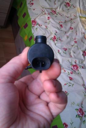

kudan01 Опубликовано 29 августа, 2014 Жалоба Поделиться Опубликовано 29 августа, 2014 есть вероятность, что вот этот укороченный моторчик от рестайла http://www.antara-club.ru/index.php?/topic/4646-nomera-zapchastei-s-foto-i-mini-testami-razdel-ku/page__view__findpost__p__150542и стал бы на дорестайл.... есть его номер 13250356, есть даже заменители. Ссылка на комментарий

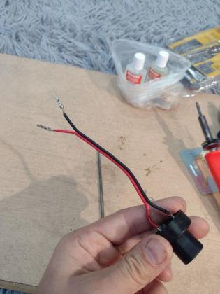

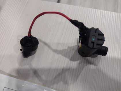

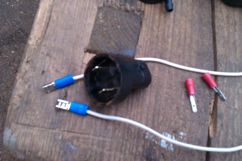

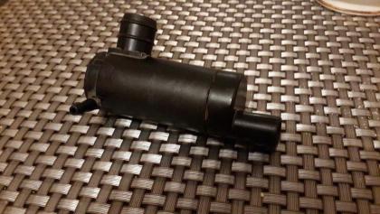

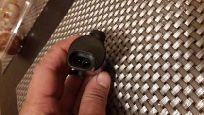

kudan01 Опубликовано 10 ноября, 2014 Жалоба Поделиться Опубликовано 10 ноября, 2014 (изменено) порешил я проблему, сильно не заморачиваясь. просмотрел фотки разных моторчиковкупил самый дешевый под fordа hans pries 300 634 755 на экзисте за 4 доллара.вот как выглядят наши моторы слева на право. взял контактики , обжимку и сделал переходник с фишкой старого моторчика, хотел без нее, да там подпиливать нужно было бы тонкие контакты-папы, решил делать без пап, все под мамы, подпилил только один контактнадфилем в фишке под синий мам. в итоге получилась констракшэн поставил и все заработало расположение фишки в сторону на новом моторчике не мешает при установке. Изменено 10 ноября, 2014 пользователем kudan01 1 Ссылка на комментарий
