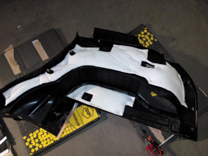

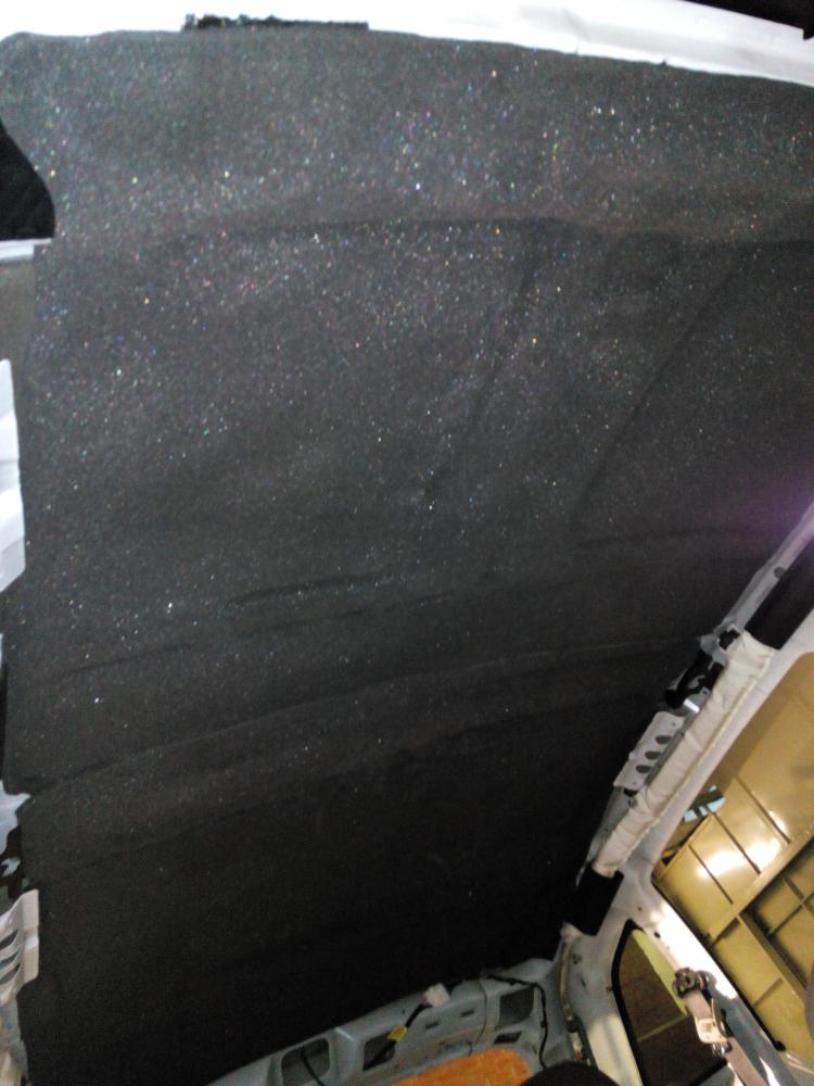

начали с крыши
заводскую типа вибру легко отклеили
первый слой STP AERO 2 мм
второй слой Сплен 3008 8мм
третий слой Битопласт 10мм

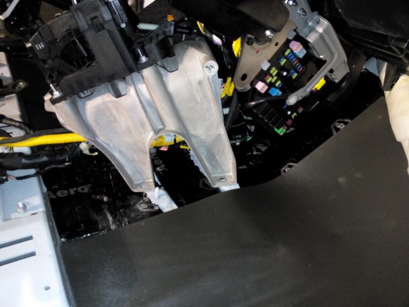

дальше пол и багажник
первый слой STP AERO PLUS 3мм
третий слой STP NOISE BLOCK 2мм
двери
второй слой STP Акцент премиум 10мм
третий слой STP AERO 2 мм
четвертый слой Битопласт 10мм
также все обшивки проклеили Битопластом

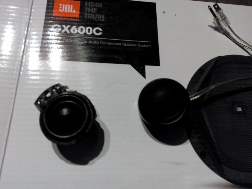

акустика
пищалки переклеили
ну и усилок для саба воткнули

Есть одна проблема.
+50, а то и 70 кг к авто.
Битопласт наклеен неправильно на вкладыши дверей. Будет дребизжать обшивка.
А в целом да, преклоняюсь на упорством.
Я остановился на 5 дверях и понял, что брать материалы в розницу - неоправданно дорого, проще отдать в контору.
Edited by Евгений26

Posted
Битопласт клеится на обшивку двери в местах соприкосновения с металлом.
Сейчас у вас лишняя толщина дает ослабление прижатия кромки обшивки в двери.
Без музыки дребизжать не будет, а вот если сделать погромче...
Но это приходит с опытом.
Я первый раз также тоже наклеил.

Битопласт клеится на обшивку двери в местах соприкосновения с металлом. Сейчас у вас лишняя толщина дает ослабление прижатия кромки обшивки в двери. Без музыки дребизжать не будет, а вот если сделать погромче... Но это приходит с опытом. Я первый раз также тоже наклеил.
ну значит переклеим если что))
2 дня с музыкой и сабом катаюсь))
причем внутри саб бахает а снаружи не очень громко

вибра заводская практически на весь пол, а вот багажник и задние арки надо делать обязательно

и потолок. и двери. там по жалкому квадрату вибры приклеено. а капот - на любителя.

пищалки трогать не буду
хочу центральный динамик заменить

Крышу голые листы клеим первым слоем Визомат МП для увеличения жесткости, вторым слоем вибродемпфером Шумофф Joker или Шумoff М2.7 Ultra ,а уж потом шумопоглощение или шумоизоляция.
Пол кузова нужно клеить виброй разной толщины, на мало нагруженные участки тонкой, на сильно нагруженные толстой. Тонкая вибра не работает на нагруженных участках, не хватает ей сил.
