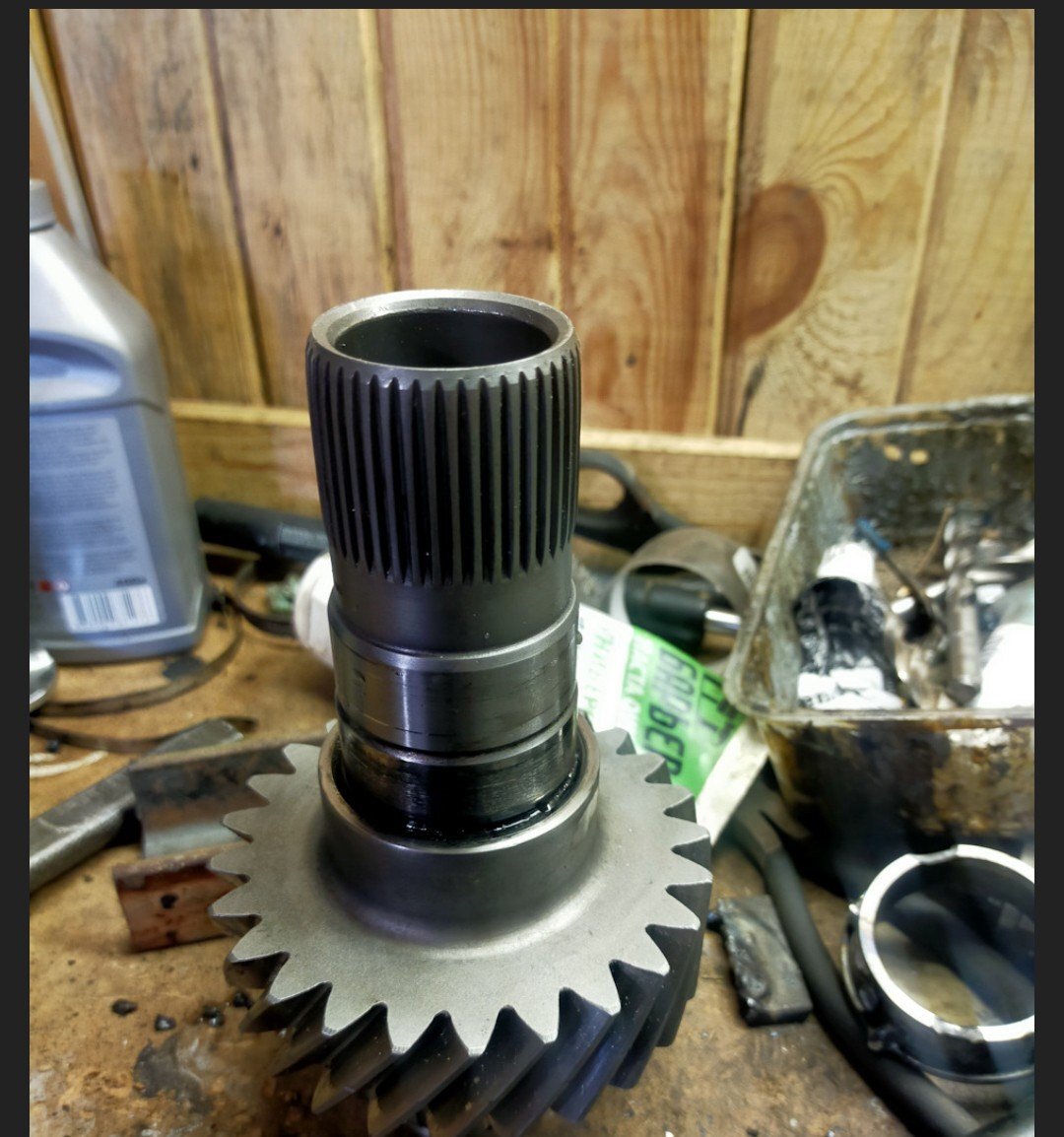

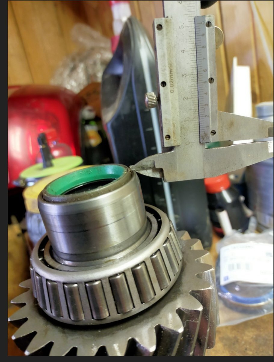

 Приблуда для съёма подшипника в чулке раздатки
  Имея токарный станок, даже сам, подзабывший нониусы и скорости резания такую мог бы выточить. Фрезерный тоже нужен. Можно обойтись с пластиной с тремя отверстиями в диаметре пальцев и одно под гайку с выжимным резьбовым валом.

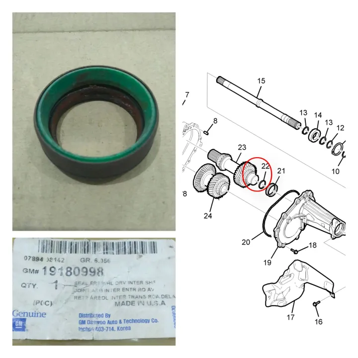

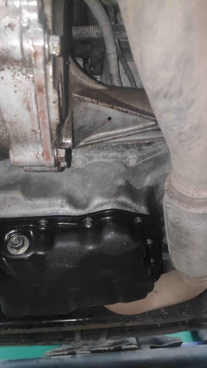

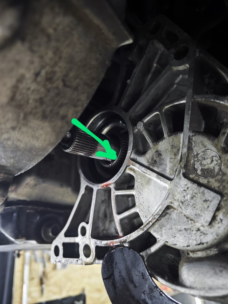

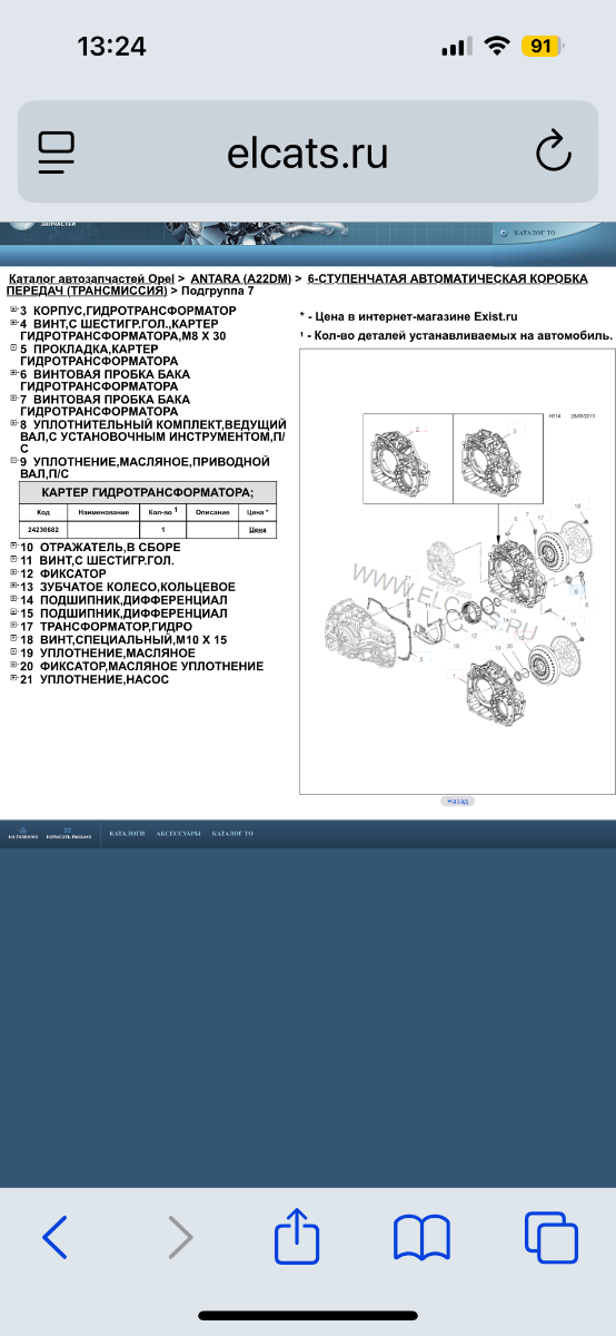

Приветствую всех форумчан! Столкнулся с такой проблемой, после кап. ремонта раздатки (были заменены все подшипники и сальники) через некоторое время стала подтекать атфка через дренажное отверстие в ней. Мастер сказал всему виной не оригинальный сальник. Заменили на оригинальный, проблема повторилась, через месяц. Причем течь не постоянная, долив атф в АКПП несколько дней все было в норме, затем опять после дневной стоянки незначительная лужа см. 10 диаметром. Выровняли уровень масла в АКПП, пока два дня сухо. Вот не знаю что делать, опять менять сальник? С другой стороны он если не держит значит должен течь сразу? Или это дренажное отверстие не только для контроля этого сальника?
Сальник под номером 21, под номером 22 резиновое кольцо. Вы его точно поставили?
