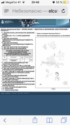

Tugarin Опубликовано 13 октября, 2019 Жалоба Поделиться Опубликовано 13 октября, 2019 Ну обычно он установлен в районе шкива калевала.6893135E-F497-4A9D-A735-FF54CFE60EAC.pngНу а вообще в вашем случае при отсутствии знающего сервиса обзавёлся хотя бы минимальным диагностическим прибором, хотя бы ELM. Без ошибок сложно ставить диагнозы по интернету.Это ты про 327? Да заказал уже.Разве при отваливается датчике коленвала не будет чек гореть?На сколько вчера почитал геморойно до него добираться (ELM покажет ошибку датчика?сделайте в прикуриватель удлинитель с двумя крокодилами маленькими на конце, и в принудиловку на насос подайте...Спасибо, попробую конечно.Ты думаешь масса где ни будь отвалилась и тупо не хватает? Ссылка на комментарий

Tugarin Опубликовано 14 октября, 2019 Жалоба Поделиться Опубликовано 14 октября, 2019 Ну вот, провел тест и тест показал ошибку Р0342 "P0342 Низкий показатель датчика положения распредвала".Попробовал сбросить, сбросилась, крутанул стартер и она появилась снова. Значит все же висит неисправность.Есть совет! Сам я так понял до датчика не доберусь походу. Ссылка на комментарий
kudan01 Опубликовано 14 октября, 2019 Жалоба Поделиться Опубликовано 14 октября, 2019 то ж обычно распредвальный дачик находится на торцах головки , со звезды распредвала данные берет.https://www.drive2.ru/l/529717215545524772/ Ссылка на комментарий
