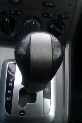

andrewM Posted July 28, 2014 Report Posted July 28, 2014 Подскажите, пожалуйста - на ручке АКПП на дорестайле верхняя накладка стерлась до пластика. Купил новую, крутил в руках - не пойму как снять старую и установить новую. Понимаю, что как-то просто, но не врублюсь.

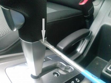

andrewM Posted July 28, 2014 Author Report Posted July 28, 2014 Вот, что я нарыл в соседней ветке Первое-стягиваешь вниз к панели акпп юбку, которая ниже набалдашника переключения-ее с двух сторон можно отверткой вниз поддетьВторое-со стороны автомагнитолы есть под юбкой два болтика под шестигранник-их долойТретье-снимаешь легко и непринужденно набалдашникЯ попробовал стянуть вниз юбку с помощью двух отверток. Не получается. 1
S@chok Posted July 28, 2014 Report Posted July 28, 2014 Ну, а другого способа и нет. Только зря тему создали. 1
hedgehog Posted July 28, 2014 Report Posted July 28, 2014 Подскажите, пожалуйста - на ручке АКПП на дорестайле верхняя накладка стерлась до пластика. Купил новую, крутил в руках - не пойму как снять старую и установить новую. Понимаю, что как-то просто, но не врублюсь. А подскажите пжл. номер этой верхней накладки, я думаю она и на рестайл подойдет.
andrewM Posted July 28, 2014 Author Report Posted July 28, 2014 (edited) А подскажите пжл. номер этой верхней накладки, я думаю она и на рестайл подойдет. Вот здесь я заказывал http://korsp.ru/goods/96625473 Самый оптимальный вариант, который я нашел. Edited July 28, 2014 by andrewM 1
andrewM Posted July 28, 2014 Author Report Posted July 28, 2014 Отщелкнул я эту штуку. Очень плотно сидит. Под отвертками пластик начинает трещать. Никаких особых защелок там нет. Нужно достаточно сильно потянуть вниз. Для надежного захвата очень мало места, по-этому придется помучиться. 3

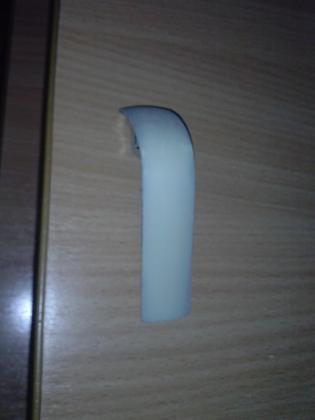

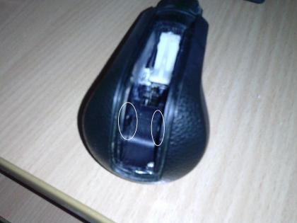

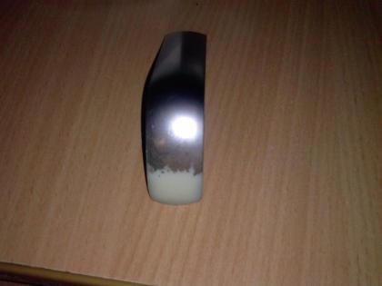

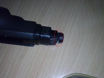

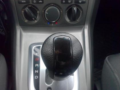

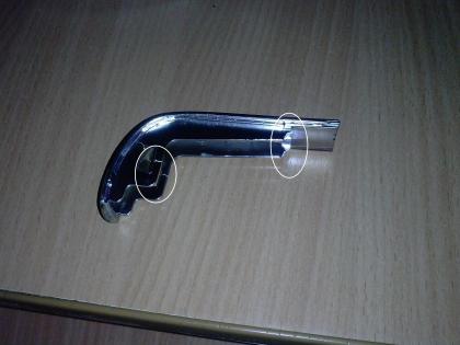

Владимирович Posted June 15, 2015 Report Posted June 15, 2015 (edited) Подскажите, пожалуйста - на ручке АКПП на дорестайле верхняя накладка стерлась до пластика. Купил новую, крутил в руках - не пойму как снять старую и установить новую. Понимаю, что как-то просто, но не врублюсь.тоже была такая беда, выглядит отвратительно. что с ней делал предыдущий владелец-непонятно.всё что писал andrewM - верно, только снятие нижнего конуса немного легче - вставить плоскую отвёртку между конусом и ручкой, пара лёгких ударов сверху и он соскакивает вниз.защёлки у него есть - внизу ручки (на фото обведено, сами защёлки в нижнем конусе).проблема снять потёртую деталь, она сверху на двух защёлках но они так глубоко что долезть до них нет возможности поэтому пришлось немножко её сломать.фольга снимается легче чем хотелось бы, достаточно подцепить канцелярским ножом. Краска из Ашана, лак тоже оттуда (в маленьких бутыльках с кисточкой), сушил феном. можно было и плёнкой обтянуть, но надо было-бы искать подходящую а краска с лаком под рукой были. Времени затратил 1,5 часа. Edited June 15, 2015 by Владимирович 1

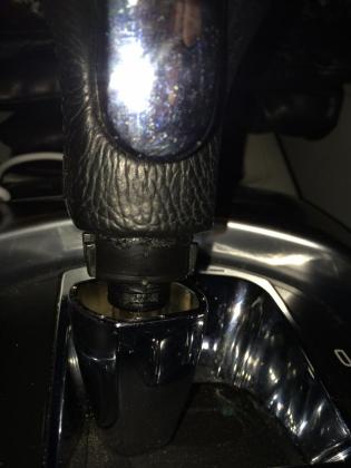

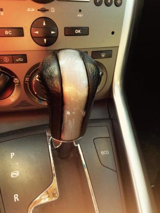

blazer_xxx Posted August 18, 2015 Report Posted August 18, 2015 В общем, отдал свою накладку под аквапринт. Долго думал, как же снять ее, т.к. не получалось снять даже саму рукоятку, как снял Владимирович. В итоге взял тонкую плоскую отверточку и аккуратно попробовал поддеть накладку сбоку наверху под углом градусов в 45 и слегка подковырнул (в месте стыка накладки и кожи на рукоятке) и вуаля - она сразу щелкнула и поднялась. Спокойно снял ее рукой. Все цело и невредимо.Цена аквапринта - 1000р. Но сейчас нет времени заниматься "очумелыми ручками". Как сделают, могу выложить фото.

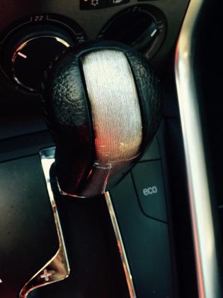

blazer_xxx Posted August 24, 2015 Report Posted August 24, 2015 Как и обещал) красота. На ощуп тоже супер. 1000₽
Sid Posted August 24, 2015 Report Posted August 24, 2015 Класс! А я все боялся отломить ее! Тоже так сделаю, а то подралась уже вся
blazer_xxx Posted August 24, 2015 Report Posted August 24, 2015 Всем спасибо за отзывы) Хорошо смотрится и подходит под вставки на дверях, над бардачком и т.д. (они у меня серые, под алюминий)

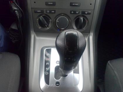

Sid Posted September 1, 2015 Report Posted September 1, 2015 Вот и я сделал! Спасибо blazer_xxx, за поданую идею!)) Мастер на свое усмотрение залил это дело матовым лаком, сказал если не понравится, бесплатно перекрасит в глянец! З.Ы. у нас ценник 200р за накладку О_о, был приятно удивлен!
blazer_xxx Posted September 1, 2015 Report Posted September 1, 2015 Вот и я сделал! Спасибо blazer_xxx, за поданую идею!)) Мастер на свое усмотрение залил это дело матовым лаком, сказал если не понравится, бесплатно перекрасит в глянец! З.Ы. у нас ценник 200р за накладку О_о, был приятно удивлен!Красота! Поздравляю :) да и ценник порадовал! Надеюсь, чего и себе желаю, на долго хватит)

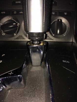

blazer_xxx Posted January 15, 2016 Report Posted January 15, 2016 Ребята, хелп!! Как снять в итоге рукоятку на рестайле(((?
S@chok Posted January 15, 2016 Report Posted January 15, 2016 Как-то так - http://www.clubcaptiva.ru/RU/Documents_2011/Captiva/SM-C140/92614112.ru.htmlНадо снять целиком ручку, а потом уже думать как её разобрать. Или поменять на донорскую.
blazer_xxx Posted January 15, 2016 Report Posted January 15, 2016 Как-то так - http://www.clubcaptiva.ru/RU/Documents_2011/Captiva/SM-C140/92614112.ru.htmlНадо снять целиком ручку, а потом уже думать как её разобрать. Или поменять на донорскую.Ох ты ж...а. Однако..а я-то думал, почему их только в сборе сейчас найти можно...гм..как-то ради рукоятки снимать все не хочется..Но все равно спасибо большое, пока себе сохранил. Еще не знаю, как буду решать проблему с кнопкой((
