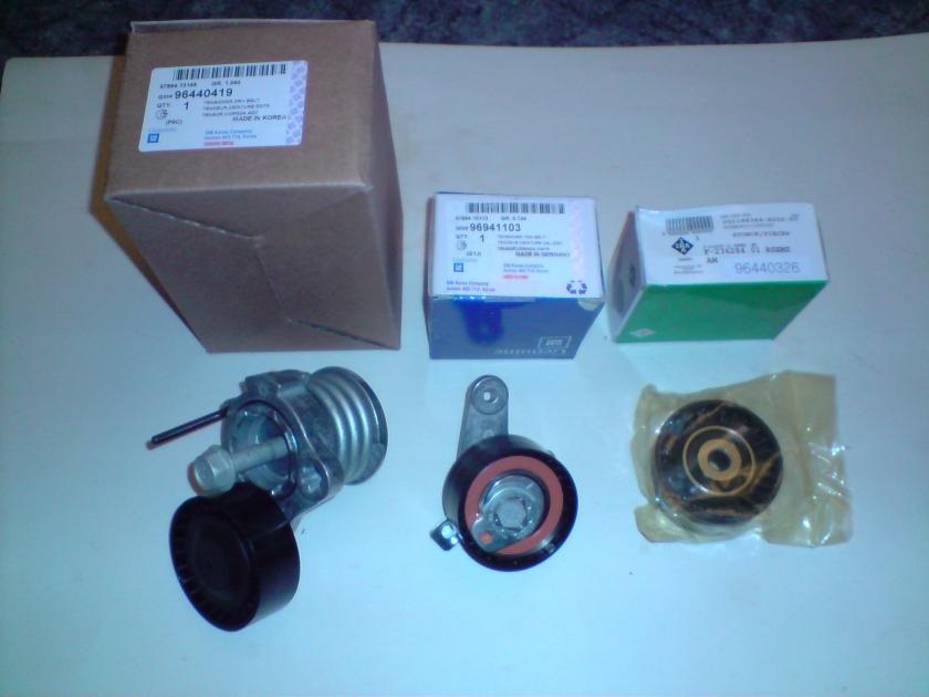

Ремонтный комплект ГРМ двигателя Z24 кузов С105.
Набор.

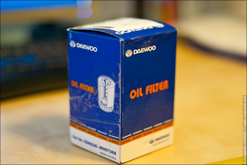

Фильтр DAEWOO GENUINE PART 92 068 246 для 3,2
Фотки в режиме unboxing. Можно было видево снять, но мне нечем.
Коробка
Виды со всех сторон
Деувская голограмма
Как и фильтр GM, с рабочей стороны полиэтиленовая плёночка.
Всё чинно и благородно
Как видно, от фильтра GM отличается только цветом.
Купил за 258,92. Домой принёс, распаковал, подумал. Сбегал ещё три купил. Там больше нет теперь.

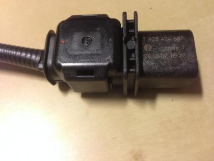

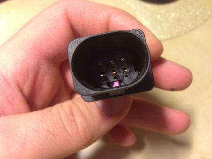

Датчик кислородный передний верхний
GM/Opel/Bosch 92068286 / 4807856 / 0258017123
По коду Bosch обычно идет дешевле. Менял из-за ошибки Р2234

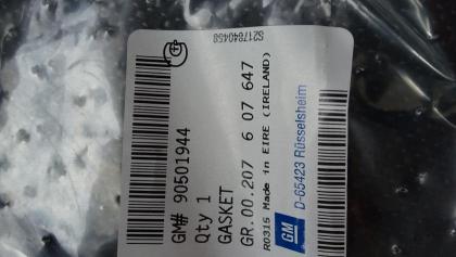

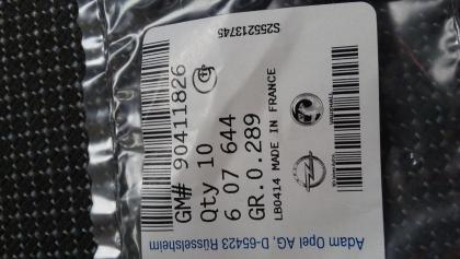

Номер прокладки крышки клапанов на С105 2.4
Прокладка.
