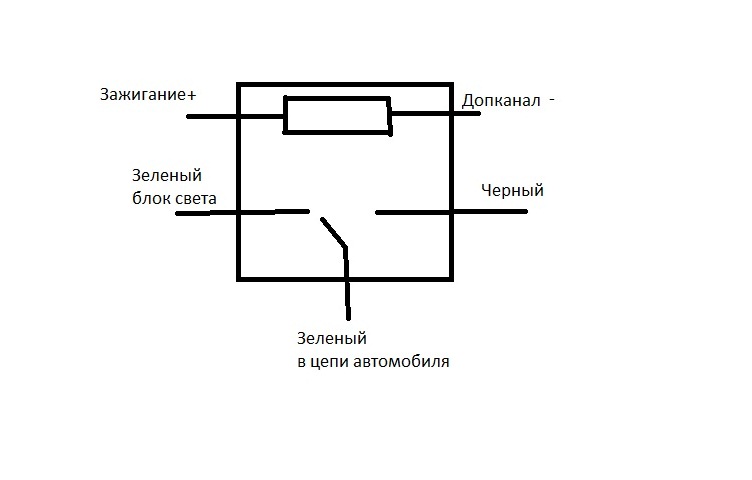

Convert294 Опубликовано 19 июля, 2014 Автор Жалоба Поделиться Опубликовано 19 июля, 2014 Просто полезная информация: Не нравилось что зимой в момент автозапуска горит ближний свет. Понятно что можно перед выходом из автомобиля дернуть ручку в положение 0, но не хотелось это всегда делать. Хотелось, чтоб ручка всегда была в положении Auto. Нужно было обмануть блок света, будто бы он включен в положение 0, для этого нужно сигнал с черного провода подать на зеленый, но только не просто запараллелить их, а разорвать зеленый провод и подать сигнал с черного на зеленый в сторону автомобиля, а не в сторону блока света. Я не пробовал просто параллелить, но чувствую что так будет что-то неправильно, потому что переключение ручки в положение 0 как раз разрывает сигнал с зеленого провода и соединяет его с черным. С помощью допканала на сигналке я добился того, что в момент автозапуска мое реле срабатывает и реализует нужный алгоритм с этими проводками! Провода в ближнем ряду колодки (на фото). Ссылка на комментарий
Vlad Опубликовано 24 июля, 2014 Жалоба Поделиться Опубликовано 24 июля, 2014 (изменено) Просто полезная информация: Не нравилось что зимой в момент автозапуска горит ближний свет. Понятно что можно перед выходом из автомобиля дернуть ручку в положение 0, но не хотелось это всегда делать. Хотелось, чтоб ручка всегда была в положении Auto. Нужно было обмануть блок света, будто бы он включен в положение 0, для этого нужно сигнал с черного провода подать на зеленый, но только не просто запараллелить их, а разорвать зеленый провод и подать сигнал с черного на зеленый в сторону автомобиля, а не в сторону блока света. Я не пробовал просто параллелить, но чувствую что так будет что-то неправильно, потому что переключение ручки в положение 0 как раз разрывает сигнал с зеленого провода и соединяет его с черным. С помощью допканала на сигналке я добился того, что в момент автозапуска мое реле срабатывает и реализует нужный алгоритм с этими проводками! Провода в ближнем ряду колодки (на фото). Привет неугомонным :)Информация полезная, но изложена не совсем понятно. Нельзя ли схемку, что именно было сделано? Что происходит с контактами при переключении ручки в стоковом варианте? Перечитал еще пару раз, и вроде понял. Ты разорвал зеленый, повесил его на нормальнозамкнутый контакт реле, а на разомкнутый подал черный. Реле управляется с доп. канала. Так? Изменено 24 июля, 2014 пользователем Vlad Ссылка на комментарий
Convert294 Опубликовано 25 июля, 2014 Автор Жалоба Поделиться Опубликовано 25 июля, 2014 (изменено) Привет неугомонным :)Информация полезная, но изложена не совсем понятно. Нельзя ли схемку, что именно было сделано? Что происходит с контактами при переключении ручки в стоковом варианте? Перечитал еще пару раз, и вроде понял. Ты разорвал зеленый, повесил его на нормальнозамкнутый контакт реле, а на разомкнутый подал черный. Реле управляется с доп. канала. Так?Привет! :)Да, я так и подумал что будет не совсем понятно, но схему было лень рисовать.Зеленый я разрезал и пустил его через общий и нормальнозамкнутый контакты (НЗ контакт на сторону блока света, общий контакт на сторону автомобиля). Черный на НР. В момент автозапуска реле перещелкивается)))) Так реализуется нулевое положение переключателя света. Изменено 25 июля, 2014 пользователем Convert294 Ссылка на комментарий
Vlad Опубликовано 25 июля, 2014 Жалоба Поделиться Опубликовано 25 июля, 2014 Привет! :)Да, я так и подумал что будет не совсем понятно, но схему было лень рисовать.Ну тогда вроде всё правильно понял. Наверное, себе сделаю, только вместо доп канала подключу контакты к реле наоборот, а для управления использую плюс от зажигания, он у меня уже выведен и включает ДХО (видеорегистратор, радар-детектор) при запуске ключом (и как раз не включает их при заводке с сигнализации).Еще раз за инфу спасибо :) Ссылка на комментарий
