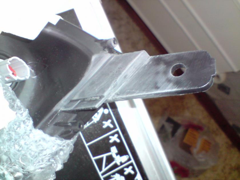

Фара и отломанный кронштейн крепления ее к кузову авто. Фара новая, поэтому полностью ее укрываем и защищаем от каких либо дополнительных повреждений и загрязнений.
Корпус фары изготовлен из пластика полипропилена PP, указывается надписью на самом корпусе фары .

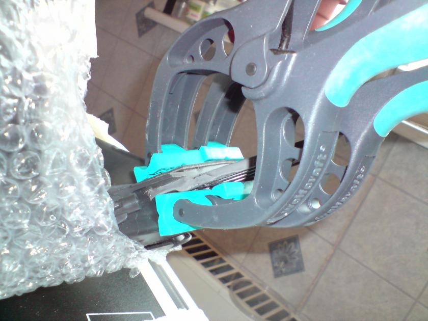

Для начало нужно закрепить отломанный фрагмент на свое законное место, для этого применим метод пайки Так как полипропилен относится к термопластам то он легко поддается нагреву с последующим плавлением. Нагреваем место разлома до температуры 350 Гр. и присоединяем фрагмент. Место разлома предварительно обезжириваем спиртом.
Используемый для этих целей инструмент: Термофен с цифровой индикацией температуры и редукционная насадка 9 мм.
Целиком нагреть до расплавления фрагмент не получится это может привести к большой деформации и уводов размеров под крепежный болт крепления фары.
Для этого нагреваем малые участки с формированием шва подручным инструментом к примеру шлицевой отверткой. Шов формируется с обеих сторон с фронтальной части кронштейна и с тыловой части.
