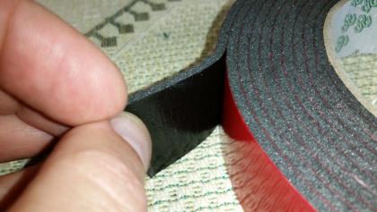

Евгений26 Опубликовано 25 августа, 2018 Жалоба Поделиться Опубликовано 25 августа, 2018 Нанес 4 слоя миллиметрового от 3М.Пока прилипло.Посмотрим, что дальше. Ссылка на комментарий
AlexPit Опубликовано 25 августа, 2018 Жалоба Поделиться Опубликовано 25 августа, 2018 Жень, отклеится, проверено неоднократно, и именно на местах между слоями, тем более в активной среде, можно на момент слои наклеить или как ни странно на герметик санитарный прозрачный.... Ссылка на комментарий
Евгений26 Опубликовано 26 августа, 2018 Жалоба Поделиться Опубликовано 26 августа, 2018 Купил на Али по ссылке от тезки.Посмотрим, что такое китайский 3М. Ссылка на комментарий
AlexPit Опубликовано 26 августа, 2018 Жалоба Поделиться Опубликовано 26 августа, 2018 Купил на Али по ссылке от тезки.Посмотрим, что такое китайский 3М. :D: вопрос не в самом скотче а в том что применение его не правильное Ссылка на комментарий
Евгений26 Опубликовано 26 августа, 2018 Жалоба Поделиться Опубликовано 26 августа, 2018 Накаркали... оторвался слоеный скотч после мойки...ждем помощи от китайских рукодельников.... Ссылка на комментарий
Евгений26 Опубликовано 3 ноября, 2018 Жалоба Поделиться Опубликовано 3 ноября, 2018 В дату предыдущего моего поста был куплен на Али 3мм скотч.Ну вот на днях он и пришел. 2 месяца и сколько то дней.Отправка из Душанбе через Латвию.Загадочны все же китайцы...Может поэтому в конверте 2 рулона...Но суть не в этом.В один слой мало оказалось, а в два зазор между стеклом и спойлером около 6-7 мм.Много это или мало?Я уж и помню, сколько было то... Ссылка на комментарий
past Опубликовано 3 ноября, 2018 Жалоба Поделиться Опубликовано 3 ноября, 2018 Родная липучка толщиной около 5-ти мм. Ссылка на комментарий
Евгений26 Опубликовано 3 ноября, 2018 Жалоба Поделиться Опубликовано 3 ноября, 2018 Да я это знаю...Но нет в природе скотча такой толщины... Ссылка на комментарий
past Опубликовано 4 ноября, 2018 Жалоба Поделиться Опубликовано 4 ноября, 2018 Я клеил на 3М 30322, он шириной 20 мм и толщиной 1 мм, набрал его в пачку 5 мм получилось очень крепко. Он по плотности получился как резина, на вашем фото скотч какой то рыхлый, прочность вызывает сомнения. 3М 30322 акриловый и с виду не такой, больше на резину похож.Точнее 3М 30323 шириной 20 мм, 30322 - 15 мм. Ссылка на комментарий

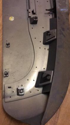

Конста Опубликовано 6 мая, 2019 Жалоба Поделиться Опубликовано 6 мая, 2019 Развалился родной задний спойлер. Стал поднимать крышку багажника - пронзительный хруст и две трещины у стоп-фонаря. Я ничего не понял, такое впечатление, что кромка спойлера каким-то образом закусилась за крышу. Две недели назад красили дверь - похоже, снимали и спойлер, возможно, что при этом отломили два крепления, а потом как-то прилепили обратно, и где-то теперь перекосилось и дало результат . Но теперь уже не важно, придется спойлер менять. Спойлер короткий - машина рестайл 2013 года, на спойлере выбит номер 96661349. Но новый в продаже такой не нашел. И чем заменить, теперь не пойму. В экзисте есть что-то под № 95300900, за 8 000 р., но этот номер не нашел в каталогах. И вообще, спойлер ли это или просто стоп-фонарь..Посмотрел б/у на Авито, все с поломанным крепежом. Рассматрел бы вариант и обсуждаемого здесь длинного 95300899, но в том же экзисте он уже 25 000 р. Сначало-то я не очень расстроился, ну кусок пластика, а тут такие цены, да ещё и красить отдельно. Осталась ли возможность заказа здесь в клубе? Ссылка на комментарий
Tofsla Опубликовано 6 мая, 2019 Жалоба Поделиться Опубликовано 6 мая, 2019 Я немножко не в тему, извините. но у меня есть наверное понимание того что произошло. Пластиковый спойлер летом по жаре при нагреве солнцем сильно деформируется, и при креплении надо обращать на то внимание - сначала затягивать середину, а потом по максимуму натягивая в стороны протягивать болты. крепящие края бампера. Иначе два бугра, образующиеся при нагреве пластикового спойлера упираются в крышу и в нормальном варианте просто слышен сильный треск - хлопок... У вас же получилось еще хуже :( Ссылка на комментарий
Конста Опубликовано 6 мая, 2019 Жалоба Поделиться Опубликовано 6 мая, 2019 (изменено) Вы правы, машина стояла на солнце. И возможно, что при переустановке спойлера при покраске двери не приняли во внимание эту возможность дефоромации, может сорвали болты крепления (один под пластиковой облицовкой, другой боковой с той же стороны), из-за чего спойлер и встал как-то не так, а разгревшись, пошел волной . До этого пять лет, до вмешательства в заднюю дверь, машина периодически стояла на этом же месте и никаких проблем не было при любой температуре Изменено 6 мая, 2019 пользователем Конста Ссылка на комментарий
Dr.Yu Опубликовано 6 мая, 2019 Жалоба Поделиться Опубликовано 6 мая, 2019 Развалился родной задний спойлер. Стал поднимать крышку багажника - пронзительный хруст и две трещины у стоп-фонаря. Я ничего не понял, такое впечатление, что кромка спойлера каким-то образом закусилась за крышу. Две недели назад красили дверь - похоже, снимали и спойлер, возможно, что при этом отломили два крепления, а потом как-то прилепили обратно, и где-то теперь перекосилось и дало результат . Но теперь уже не важно, придется спойлер менять. Спойлер короткий - машина рестайл 2013 года, на спойлере выбит номер 96661349. Но новый в продаже такой не нашел. И чем заменить, теперь не пойму. В экзисте есть что-то под № 95300900, за 8 000 р., но этот номер не нашел в каталогах. И вообще, спойлер ли это или просто стоп-фонарь..Посмотрел б/у на Авито, все с поломанным крепежом. Рассматрел бы вариант и обсуждаемого здесь длинного 95300899, но в том же экзисте он уже 25 000 р. Сначало-то я не очень расстроился, ну кусок пластика, а тут такие цены, да ещё и красить отдельно. Осталась ли возможность заказа здесь в клубе? Почти год назад писАл - https://www.antara-club.ru/index.php/topic/2690-major-na-novoi-rige/?p=284532"Приварил" (скорее даже залил) на эпоксидный клей оторванные болты - пока всё отлично. 1 Ссылка на комментарий
Конста Опубликовано 6 мая, 2019 Жалоба Поделиться Опубликовано 6 мая, 2019 Почти год назад писАл - https://www.antara-club.ru/index.php/topic/2690-major-na-novoi-rige/?p=284532 "Приварил" (скорее даже залил) на эпоксидный клей оторванные болты - пока всё отлично. Если б только оторванные болты, я б не парился, так бы на эпоксидку и посадил. В прошлой машине (Lacetti) на термоклей приваривал такой же квадратный болт на капотном молдинге решетки радиатора. Так ведь в самой детали спойлера образовались две трещины, по границам стоп-сигнала до краев. Попробую подклеить трещины эпоксидкой, но заметно останется. Все равно придется искать спойлер на замену. Ссылка на комментарий
Dr.Yu Опубликовано 7 мая, 2019 Жалоба Поделиться Опубликовано 7 мая, 2019 Посмотрел б/у на Авито, все с поломанным крепежом. Я предложил для этого варианта. Ссылка на комментарий
